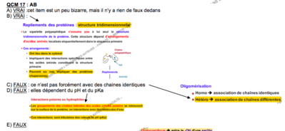

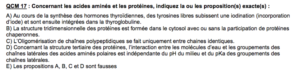

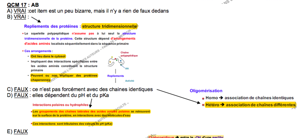

Bonsoir ! Je ne suis pas d'accord avec la correction d'un item du CC de l'an passé (C'est l'item A de la photo) car de ce que j'ai compris dans le cours, c'est la thyroglobuline qui permet la production des hormones thyroïdiennes, grâce à la coupure enzymatique de la protéine, donc vu comme c'est formuler, moi je comprends le contraire et je dirais que c'est faux, non ?

"Fixation d'un ou 2 atomes d'iode sur certains résidus de tyrosine INCLUS DANS LA THYROGLOBULINE, puis proteolyse de La thyroglobuline pour libérer des hormones thyroïdiennes"

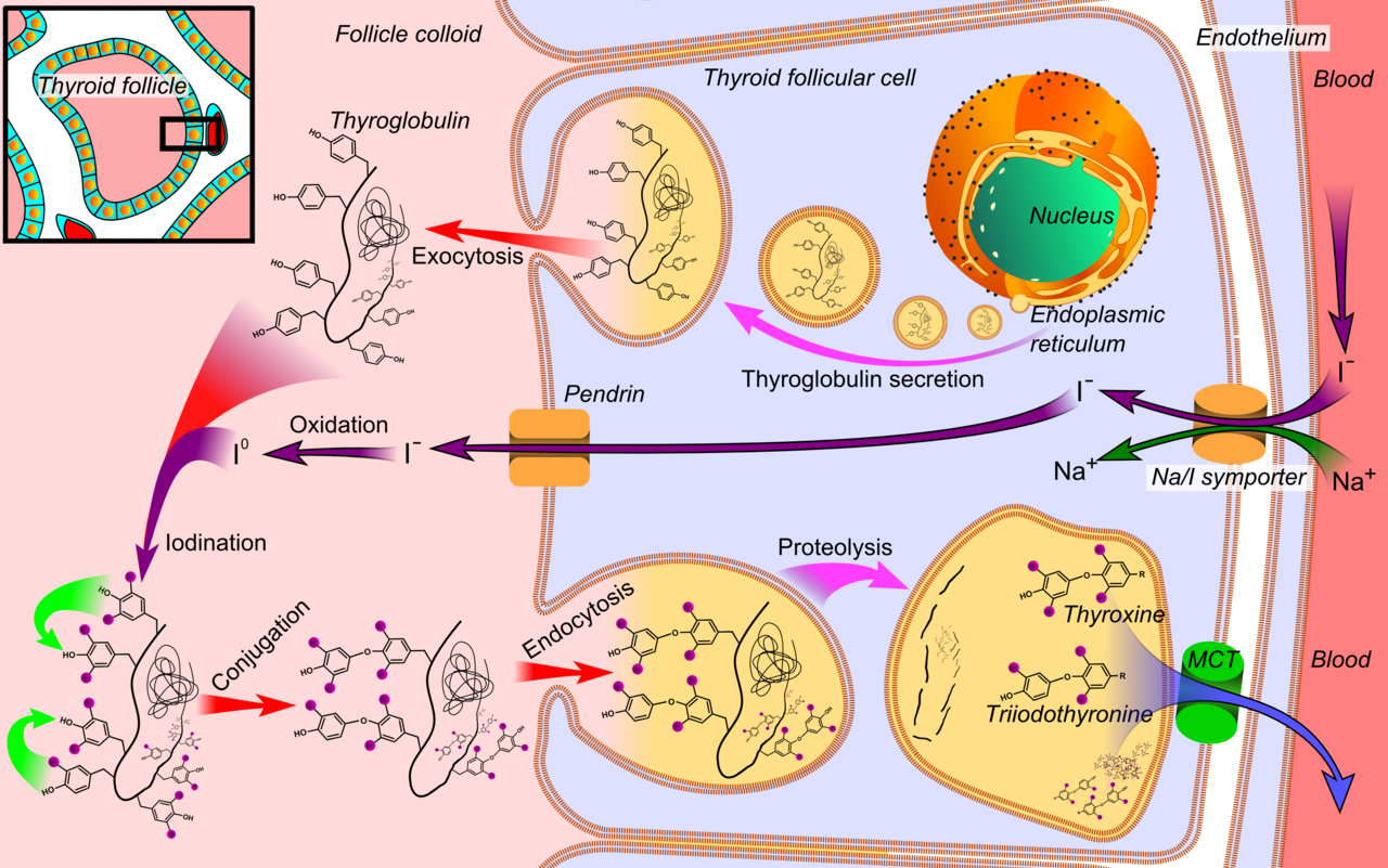

Coucou ! :D Je suis totalement d'accord avec ton explication, sauf que l'item dit que les tyrosines sont d'abord iodisées et ensuite intégrées à la thyrogobuline ; alors que ce n'est pas comme ça que cela fonctionne, comme tu l'as dit et comme le montre ce schéma, les tyrosines sont déjà liées à la thyroglobuline lors de sa synthèse, puis elle sont iodisées, et enfin elles sont lysées :struggle:

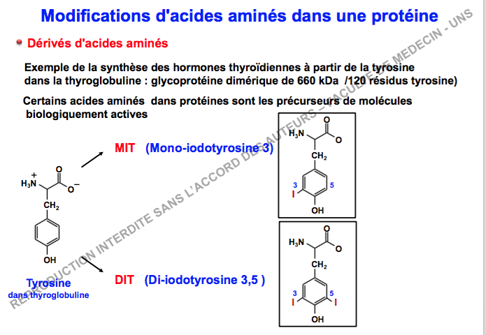

En plus cette diapo confirme bien que c'est "dans la thyroglobuline"

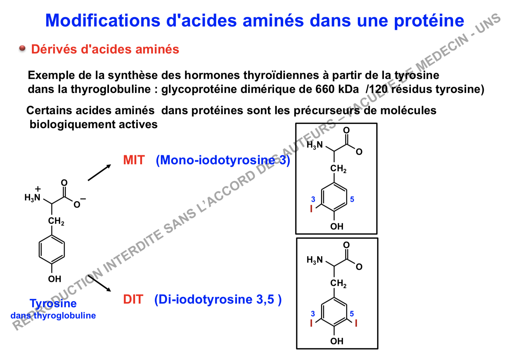

Je te joins la diapo :
Le prof ne précise pas dans quel ordre sont faites les étapes sur sa diapo mais stipulait à l'oral :
1) tyrosine
2) +iode
3) incorporation dans thyroglobuline.
Ne te fie pas à ce que tu trouves sur internet car le version du concours est celle du prof :party:
Je pense donc qu'il n'y avait pas d piège dans cet item sur ce point
Bisooous
