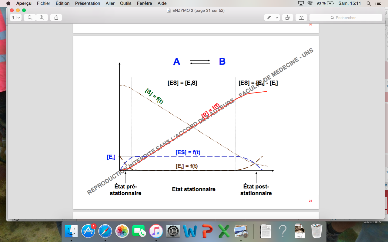

bonjour je ne comprends pas l item C au cours de l état stationnaire la concentration en substrat augmente celle du complexe enzyme substrat est stable et celle du produit diminue . Elle est compté vrai mais j aimerai un petit récapitulatif sur les variations de concentration durant les phases car pour moi le produit au cours du temps augmente donc a l étape stationnaire il diminue pas

Messagepar Agathafeeling » 09 Déc 2017, 16:12
Coucou :wink2:
Je te joins la diapo c'est celle là qu'il faut retenir
Est ce que c'est mieux pour toi ?

Messagepar Malynx06 » 09 Déc 2017, 23:23
Bin justement c'est l'inverse vis à vis de la concentration en substrat et en produit que par rapport à l item

Messagepar Malynx06 » 09 Déc 2017, 23:29
En gros le produit augmente jusqu'à atteindre un plateau et le substrat diminue aussi jusqu'à atteindre un plateau helpppp SVP jai toujours eu du mal avec ca

Messagepar Agathafeeling » 10 Déc 2017, 17:12
Je te fais donc un récap :
lors de la phase stationnaire : la concentration en substart diminue, celle en produit augmente, la concentration du complexe ES reste constante .
Seule la concentration en ES reste constante lors de la phase stationnaire .
La cocnentration en produit commence à atteindre un plateau en post stationnaire
Est ce que c'est plus clair pour toi ???

Messagepar Malynx06 » 11 Déc 2017, 18:01
Ok donc litem au tutorat il etait à compté faux ..

Messagepar Agathafeeling » 18 Déc 2017, 19:08
oui oui tu as raison petite errata du tutorat !!
