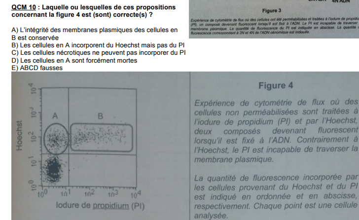

Messagepar jonathan.d » 10 Déc 2017, 19:28
Hello :) j'aurais une question par rapport au qcm cf fichier joint. Ducoup avec ce qui as été dis a la sdr :
:arrow: Les cellules sont exposées au Hoescht transitoirement/rapidement donc seules les cellules apoptotiques ont le temps d’être et pas les cellules normales marquée (perméabilité différente)donc ce sont les cellules apoptotiques
L'item D : "Les cellules en A sont forcement mortes " est a compter vrai nan ?
Mercii :)

Re: Annale 2015 - QCM 10
Messagepar yaya06 » 14 Déc 2017, 19:15
Ton raisonnement est correct mais je pense que la réponse reste fausse, la limite entre les cellules A et le bloc de cellule du bas normales est pas clairement définit et j'imagine qu'on puisse avoir des cellules normales dans le cercle du A et a contrario des cellules mortes dans la frontiere.
De plus, vu que c'est pas quelque chose qu'il a clairement dit en cours "les cellules en A sont toutes mortes", je pense pas que ça soit vrai, les items c'est pas de la devinette, c'est quelque chose en rapport avec le cours et à pour le D il y en pas trop donc je pense qu'il est faux!
Messagepar jonathan.d » 14 Déc 2017, 19:33
J'aurais une deuxieme question ducoup :) si il fait tomber l'item :
" Les cellules en A sont uniquement des cellules apoptotiques " il faut le compter vrai ou faux ?

Messagepar yaya06 » 17 Déc 2017, 00:21
Franchement, en l'absence d'explication plus poussé du prof concernant le schéma j'aurais du mal à mettre ça vrai.
Car on ne sait pas si ce sont des découpages net ou juste statistiques dans le sens (x% des cellules apoptotiques à partir de cette valeur)
Le prof a pas précisé cela en cours et on voit bien que les limites sont pas net, donc je mettrai ça faux
