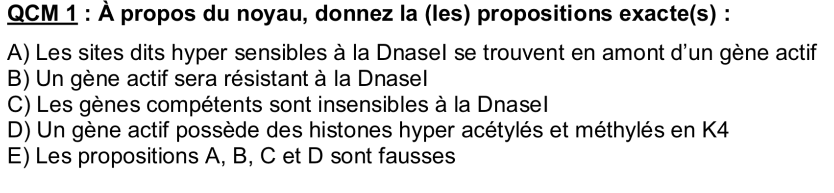

Alors déjà au QCM 1 l'item B est compté juste mais il me semble qu'il est bien faux :

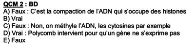

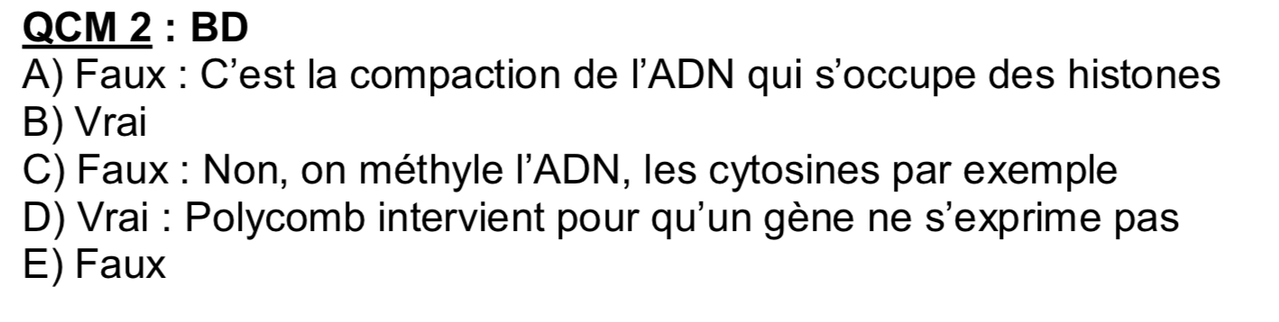

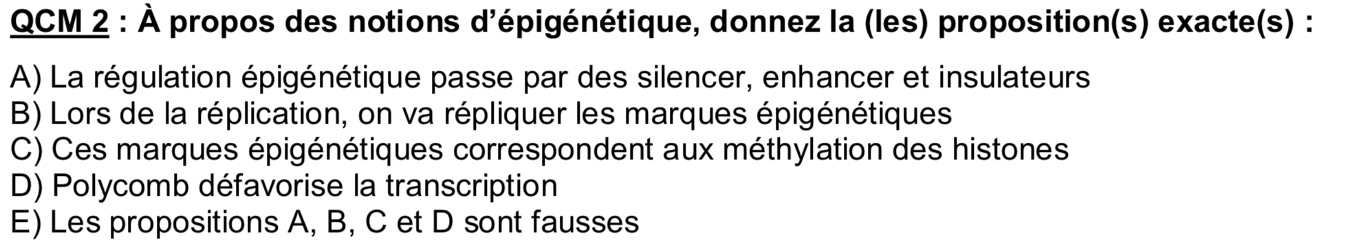

Pour le QCM 2, j'ai juste un soucis avec la justification de l'item A (celle de la correction):

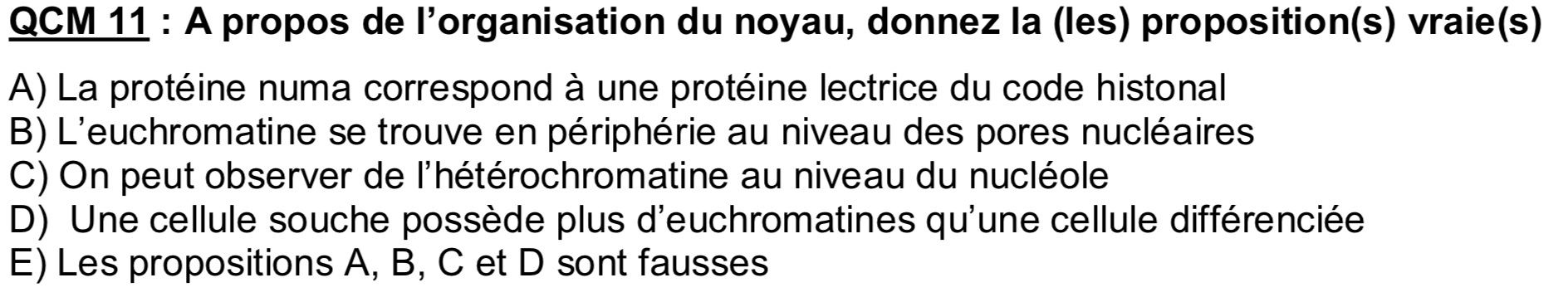

Pour le QCM 11, l'item C me parait vrai :

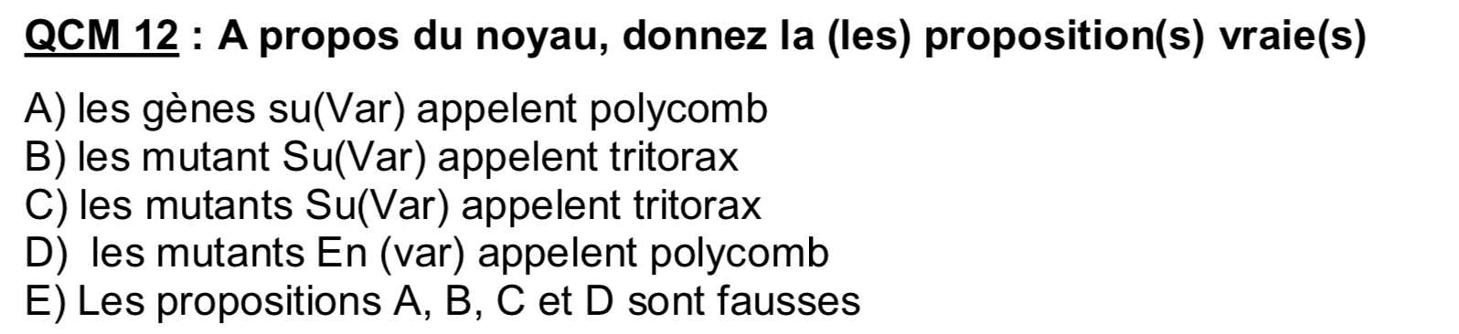

et enfin pour le QCM 12 : il y'a eu deux fois le même item alors je pense que celui qui est inscrit est le vrai mais c'est pour avoir confirmation :

1.B faux
2.A La correction devrait etre : La regulation épigénétique passe par la compaction de l'ADN impliquant les histones.
11.C j'aurais tendance aussi à dire vrai, il y a de l'hétérochromatine peri nucléolaire
yaya06
