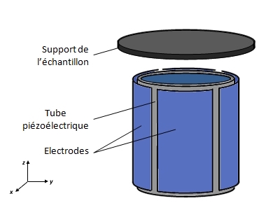

Messagepar Rahma » 06 Oct 2017, 15:30
Pour ce qui concerne la microscopie à force atomiques : le prof dit : La pointe est positionné à l'extrémité dis bordel deviez pouvant se déplacer grâce au tube piézoélectrique..
c’est quoi le tube piézoélectrique ?

La piézoélectricité est la propriété que possèdent certains corps de se polariser électriquement sous l’action d’une contrainte mécanique et réciproquement de se déformer lorsqu’on leur applique un champ électrique.
D'après ce que j'ai compris le tube piezoélectrique est ce qui soutient l'échantillon et permet de le faire se déplacer. On met 4 électrodes autour du tube et en appliquant une tension le matériau se déforme et fait bouger l'échantillon
