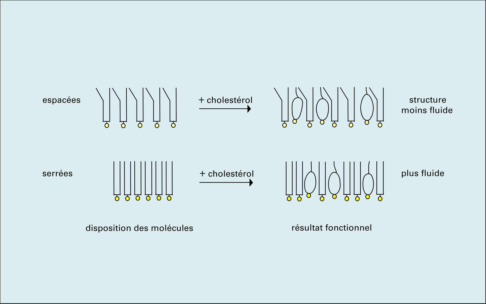

Si on a à la base une membrane avec des lipides saturés, la membrane est rigide, mais si on ajoute du cholestérol les membranes seront encore plus rigides non? Pourquoi ça augmenterait la fluidité comme c'est écrit dans le petit recap ?
PS : serait-il possible d'avoir la diapo page 2 de la ronéo 6 sur les compartiments membranaires pour la voir en couleur?

- membrane avec lipides saturés (visqueuse initialement) si on ajoute du cholestérol => augmentation de la fluidité (car on diminue les interactions hydrophobes)
- membrane avec lipides insaturés (fluide initialement ) + cholestérol => diminution de la fluidité (car on augmente les interactions hydrophobes)
tout ceci n'est pas dans le cours c'est des précisions, pour ne plus se tromper de version
http://www.universalis-edu.com/encyclop ... olesterol/

j'ai tout compris avec l'image merci beaucoup pour tout :wink2:
