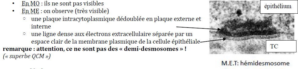

J'ai un petit problème avec une phrase de la diapo du prof (diapo 23) concernant les hémi desmosomes:
" En ME: une ligne dense aux électrons extracellulaire séparée par un espace clair de la membrane plasmique de la cellule épithéliale"
Alors pour moi cette ligne dense est intracellulaire et correspond à la plaque dense, ça correspond avec le schéma et l'observation au ME sur sa diapo et cette image que j'ai trouvé sur internet:
hémi desmosomes.gif (26.4 Kio) Vu 430 fois
On a cet espace dense intra cellulaire, l'espace clair de la membrane plasmique de la cellule épithéliale puis la MEC avec la lamina lucida, la lamina densa...

J'attendais que la ronéo sorte pour t'expliquer. Je ne sais pas si tu as eu le temps de la regarder mais je t'envoie l'extrait qui me semble assez clair.
La ligne dense est bien extracellulaire (du côté du tissu conjonctif). On a ensuite un petit espace plus clair, la membrane plasmique et la plaque dense intracellulaire.
C'est plus clair ?

Super oui merci !
