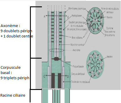

Bonjour :)
je ne comprends pas une phrase dans la ronéo de l'an dernier sur le tissu epithelial : à propos du corpuscule basale des cils vibratiles il est dit qu'il est constitué par un élément en faisceau strié qui s'enfonce dans le cytoplasme de la racine ciliaire.
Mais j'avais compris que le corpuscule basale était en continuité avec l'axonème donc logiquement le corpuscule basale c'est sa racine donc je ne vois pas ou s'enfonce réellement le fuseau strié et surtout je ne comprends pas si le fuseau est une structure supplémentaire dans le corpuscule ou si il symbolise les 9 triplets micro tubulaire ?
Merci :chat:

J'ai l'impression que cette notion n'est vraiment pas claire dans ta tête, donc je vais te redétailler la structure des cils vibratiles. Ils sont composés :
- d'un axe cytosquelettique ou axonème constitué de 9 paires de doublets périphériques et d'un doublet central
- d'un corpuscule basal en continuité avec l'axonème constitué de 9 triplets de microtubules périphériques sans microtubules centraux
- d'un racine ciliaire (élément en fuseau strié qui s'enfonce dans le cytoplasme) en continuité avec ce corpuscule basal.
Voilà un schéma qui devrait t'aider à comprendre :
C'est plus clair ?
Bon courage ! ;)

ah oui dit comme ça c'est plus logique aha merciii :) :)
