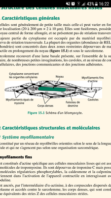

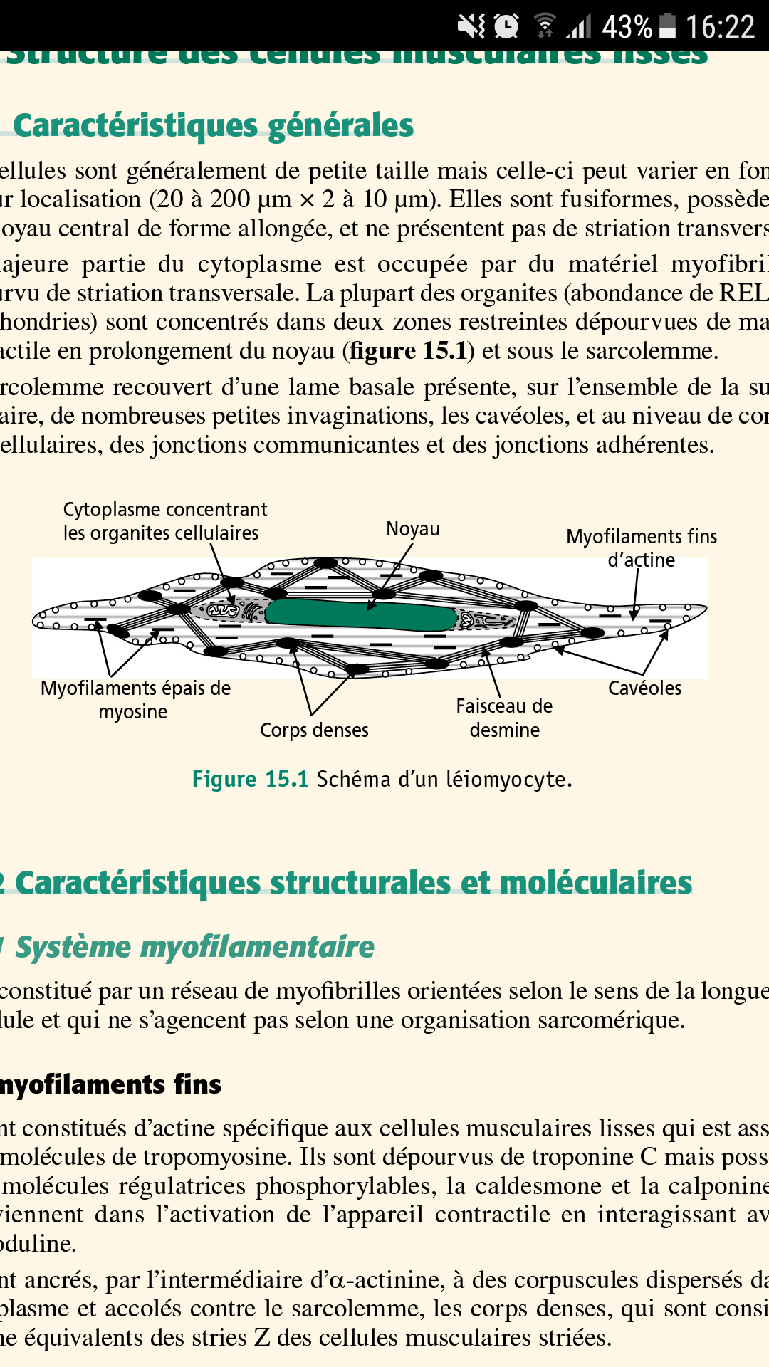

Alors j'avoue c'est pas du tout clair mais regarde cette photo du livre
On voit bien qu'il y a 2 zones où sont répartis les organites, de part et d'autre du noyau. Sous le sarcolemme il y en a pas de schématisés donc je pense que la version que tu dois retenir c'est : en prolongement du noyau à ses 2 extrémités +++. Je sais pas trop pourquoi le livre et le prof disent sous le sarcolemme ... C'est logique puisque c'est dans le cytoplasme ! De plus sous le sarcolemme on voit des myofilaments, des corps denses et des cavéoles donc à mon avis il n'y a pas d'organites à cet endroit, c'est juste une mauvaise formulation :wink2:

ok merci :) c'est bien ce que j'avais compris, en fait c'est l'item A du qcm 31 du dernier tutorat qui m'avais fait douter..
Selon toi, est-ce que cet item : "le cytoplasme des léiomyocytes contient des organites disposés dans 2 zones restreintes : en prolongement du noyau ET sous le sarcolemme" serait a compter juste ?

Je t'avoue que quand j ai fais le QCM j ai pas fait attention a ça et l'année dernière je l'avais appris comme en prolongement du noyau ET sous le sarcolemme ce qui je pense maintenant est faux. Cependant c est la phrase texto du cours sur lequel Ambrosetti va s'appuyer pour faire ses QCM ... et l'année dernière il reprenait exactement les mêmes phrases que ses cours et changeait juste quelque mot pour piéger ... Du coup je pense que cet item serait à compter juste
Mais tu sais quoi je vais lui poser la question pour la SDR parce que c'est trop ambigü et comme j'ai pas la vraie réponse je peux pas te laisser dans le doute avec ce seul schéma qui peut être n'est pas complet donc j'espère qu'il acceptera d'éclaircir ce point
En tout cas pour moi l'item serait à compter juste car formulation du cours +++
