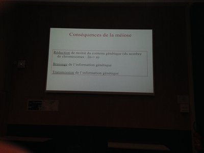

est ce que c'est pareil contenu génétique = matériel génétique ? Parce que dans la ronéo 1 page 10 il y a écrit :
Conséquences de la méiose: réduction de moitié du contenu génétique (du nombre de chromosomes), pour moi c'est donc faux, on réduit pas le nombre de chromosome mais la quantité d'ADN non ?
Merci d'avance :)

Oui mais la meiose va diviser par 2 le nombre de chromosomes (separation des K en meiose 1 ) donc diviser par 2 le matériel génétique? En sachant qu'on dirait qu'on divise par 4 le matériel sauf qu'en réalité il n'y a jamais 4n adn (que après phase S) donc le matériel est divisé par 2...c'est bien ça?

oui c'est bien ça ! Je te laisse la diapo du prof en complément ;)

Je suis désolée mais j'ai pas compris :beat-up:
pour moi c'est faux de parler de matériel génétique pour les chromosomes car cet item est compté Faux dans les annales:
"Au cours de la spermatogénèse, la méiose 1 réalise une réduction du matériel génétique."

Peut être car la meiose 1 est considérée comme equationelle en Adn, tu vas passer de 4nADN à 2nADN or...comme je te disais on considère que 2nadn c'est la valeure normale! (4n c'est supra-normal, que après la réplication).
Donc on apparence on a perdu la moitié du matériel génétique mais en réalité on retourne à la normale...par contre on a bien perdu la moitié des K!! Tu vois?

Je suis d'accord avec ça, ce qui me pose problème c'est que dans sa phrase le prof a l'air de considérer que contenu génétique = Chromosomes

Yo matériel génétique = qqt d'ADN
Pour moi ici le contenu génétique représente les K et l'ADN car au final on divise les deux par 2
C'est bon ?

Oui merci :wink2:
