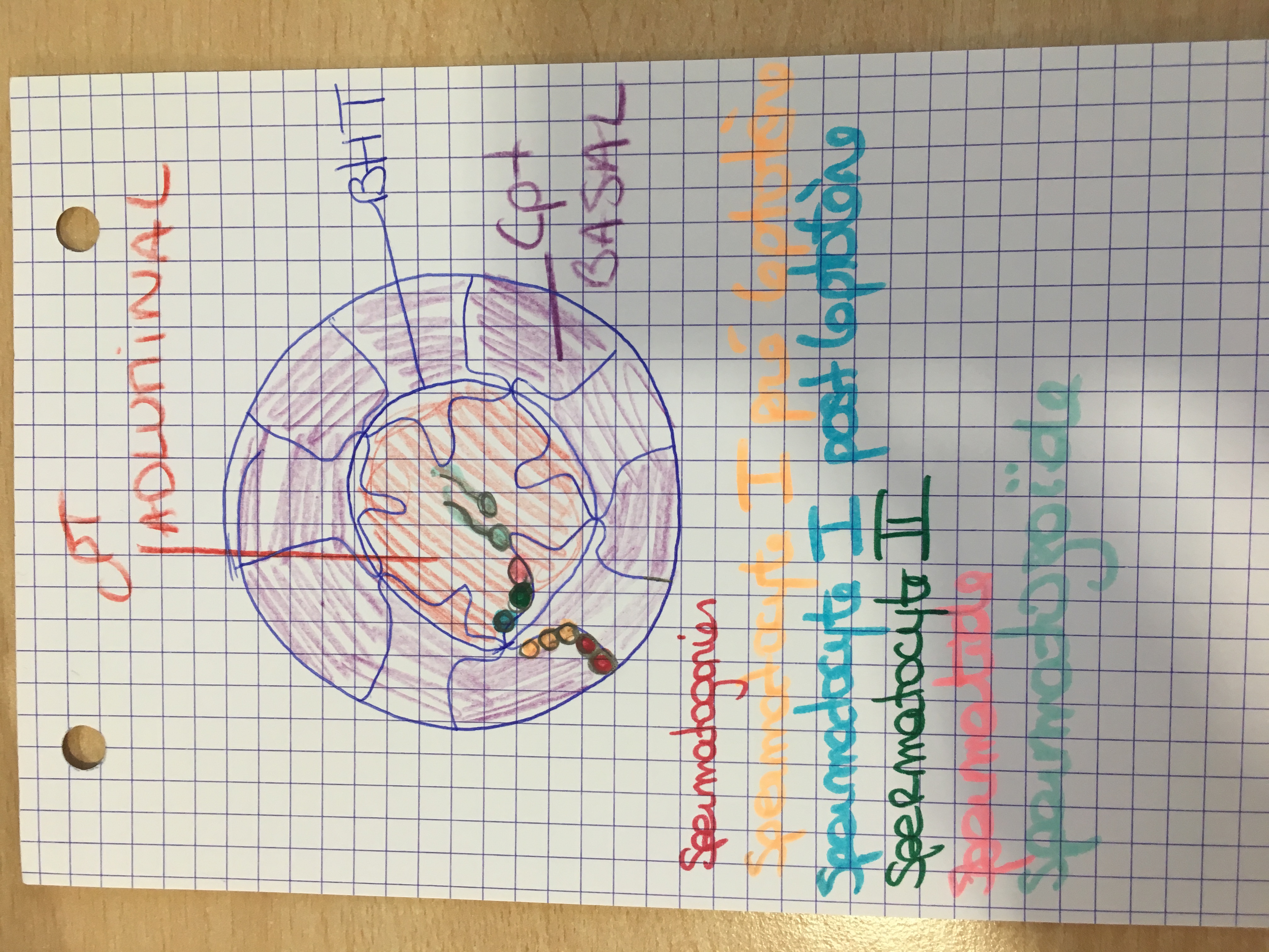

Bonjour,
Juste pour confirmer, le compartiment adluminal, il se situe au centre du tube séminifère et au niveau du pôle latéro apical des cellules de sertoli ?
Ca veut dire que si on nous dit qu'on retrouve des spermatocytes I post leptotènes dans le compartiment adluminal du TS ou encore au niveau du pôle latéro-apical des cellules de sertoli c'est bon ? :glasses-nerdy:
Et ducoup ça serait quoi le "synonyme" de compartiment basal en terme de pôles pour la cellule de sertoli ? :question:

Messagepar Malococsis » 13 Nov 2017, 12:01
Attention a bien différencier les pôles de la cellule de Sertoli et les compartiments du tube séminifère !
Les compartiments c'est par rapport à la BHT donc basal entre la membrane basale et la BHT et adlumunal au de la de la BHT, au centre du TS.
Apres pour mieux visualiser on peut relier les deux :
:arrow: Compartiment basal : poles basal, latérobasal
:arrow: Compartiment adluminal : poles latéroapical et apical
Mais y'a pas de synonymes des compartiments en terme de pôle, c'est 2 choses complètement différentes ;)

Messagepar widedost » 13 Nov 2017, 14:55
D'accord déjà merci pour les précisions :asian:
et par rapport à la ronéo il y a écrit d'abord que les spermatocytes I post leptotènes sont au niveau du pôle latéro apical et ensuite dans le petit encadré il y a écrit qu'on les retrouve en adluminal (page 7) ducoup en qcm les deux "formulations" sont bien justes ? et pour les spermatocytes I pré leptotènes pareil (pôle latéro-basal, et compartiment basal du TS) :confused:

Messagepar Malococsis » 13 Nov 2017, 16:02
Je t'ai fait un schéma récap pour bien identifier et visualiser les compartiments ;)
(et oui les deux formulations sont par conséquent vraies)
