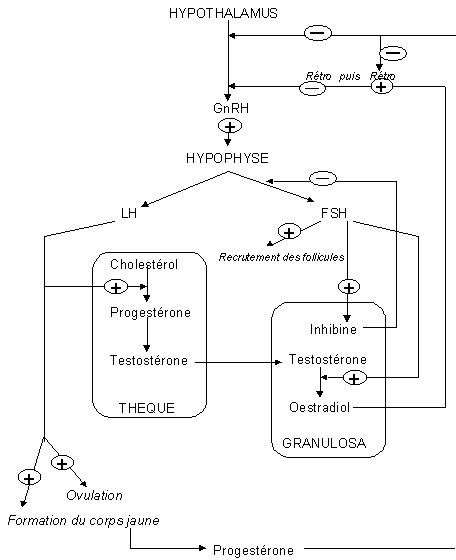

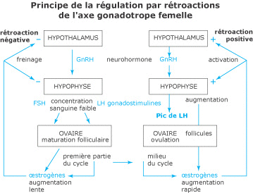

Donc la folliculogénèse comme tu l'as dit est régulée de façon endocrine par la progestérone et l'œstradiol ainsi que l'inhibante B via des rétrocontrôles sur l'axe hypothalamo hypophysaire.
L'inhibine va avoir la même action que chez l'homme, soit un rétrocontrôle négatif sur la FSH.
La progestérone elle va agir sur les sécrétions de GnRH par rétrocontrôle négatif et donc agit aussi sur les sécrétions de LH et de FSH (comme la testostérone chez l'homme) en 2ème partie du cycle car la progestérone n'est sécrétée qu'en phase sécrétoire.
L'œstradiol va agir cycliquement :
-il y aura un rétrocontrôle sur la FSH
-il va y avoir un rétrocontrôle négatif sur la LH lorsque l'œstradiol sera présent à faible concentration (phase proliférative et après le pic de LH justement pour faire chuter les taux de LH)
-A forte concentration, l'œstradiol aura un rétrocontrôle POSITIF sur la LH ce qui va permettre d'avoir le pic de LH responsable de l'ovulation au 14ème jour.
Je te met des petits schémas pour que tu comprenne bien :
retrocontroles de l'estradiol.jpg (80.34 Kio) Vu 330 fois
regulation ovogénèse.gif (7.39 Kio) Vu 330 fois
Voilou, si c'est bon n'oublie pas de passer en résolu :wink2: Bosse bien :kiss:
