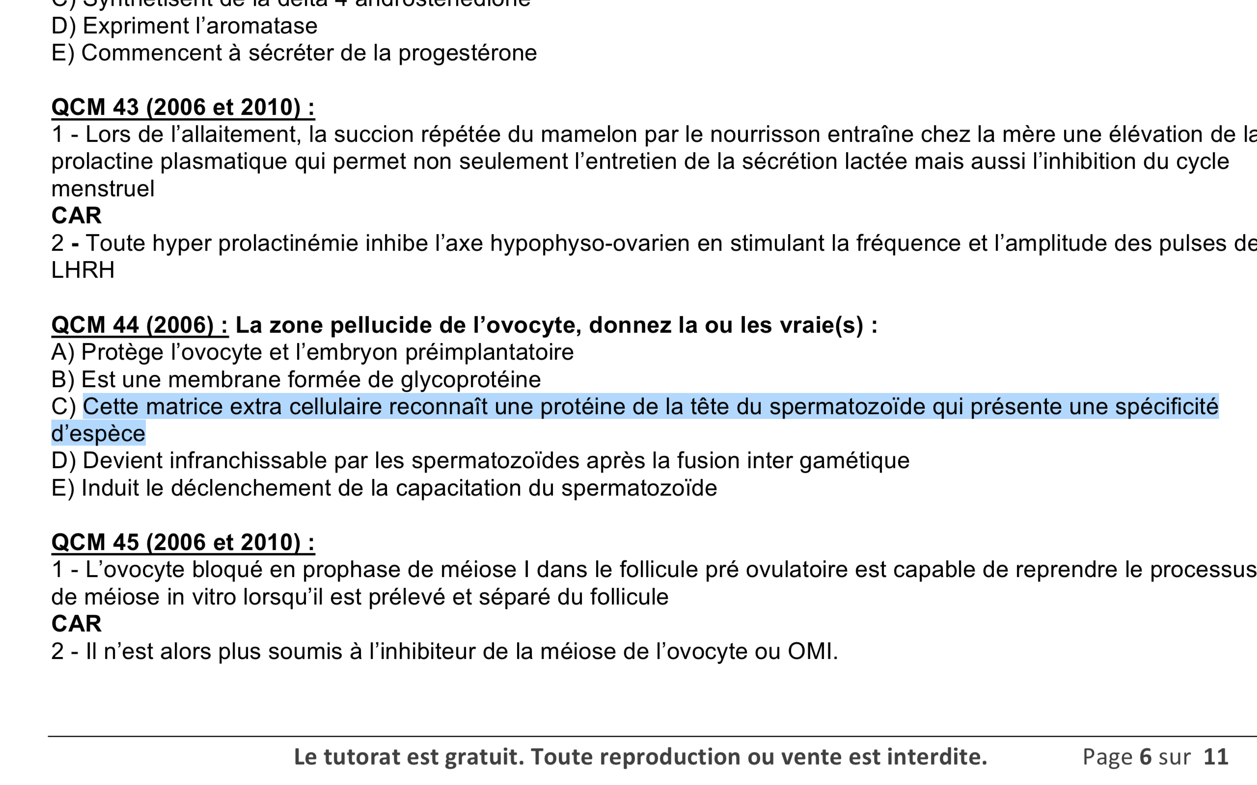

Messagepar juliette.h » 29 Nov 2017, 20:02
L'item C du QCM 44 est compté juste. C'est pas plutôt le spz qui reconnait la ZP?
Enfin, la spécificité d'espèce est située sur la ZP non?
Merci d'avance ++ :homer:

Fais gaffe le ligand est sur la ZP et c'est lui qui active le spz donc c'est lui qui possède la spé d'espece
DU coup vu que c'est le Rc au ZP3 il reconnaitra l'ovocyte humain !

Je ne comprends toujours pas personnellement ... c'est bien la ZP qui a la spécifité d'espèce ?
,'est précisé en +++ dans la ronéo et on a également l'exemple de l expérience d un ovule sans membrane ovocytaire qui pourra etre fécondé par n'importe quel spermatozoide
Du coup pour moi l'item est doublement faux car c'est bien le spermatozoide qui reconnaît l'ovocyte et pas l'inverse, c'est pourquoi sur sa tete on trouve des récepteurs
Desolee de rouvrir le sujet mais pour moi cette notion est très floue et on la retrouve très souvent dans les qcms. Je conclue qu'il faut compte vrai un item qui parle de spécifier sur la tete du spz, mais comme Fenichel insiste sur l'importance de connaître les cours de l'année et pas des précédentes je ne sais plus quoi penser.
