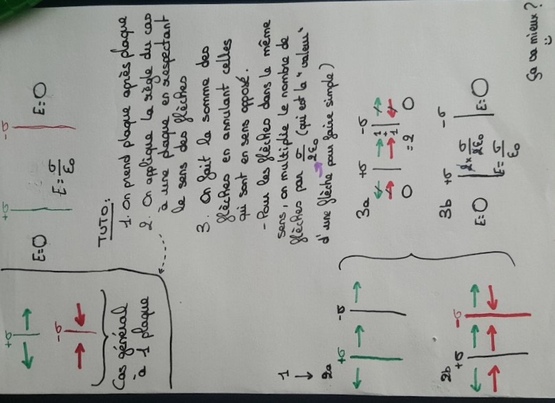

Re: Champs électrique crée par une distribution de charge
Messagepar Ecubas » 03 Sep 2017, 19:11
Voici un récap de la méthodologie générale, entraîne toi le plus possible sur ce type de QCM parce que ce n'est vraiment pas compliqué !!
Est-ce que ça va mieux pour toi ?
Bon courage :soldier:

Messagepar Ecubas » 04 Sep 2017, 16:26
Ok j'admets que le qcm dans le diapo n'est pas évident
Dans le cas où la charge du plan est différente de 1, tu traceras autant de flèches pour la plaque concernée que de charges qu'a ladite plaque
Ici, la plaque (+) est chargée (+2), donc je fais ma méthodo habituelle sauf qu'au lieu de tracer qu'une ligne de flèche j'en tracerai 2 puis j'en reviens à mon étape 3
Est-ce que ça va ?
Il y a peu de cas particuliers :
1- quand il y a plus de 2 plaques (peu importe leur charge)
2- quand il y a 2 plaques (la (+) ayant plus de charge que la (-) )
3- quand il y a 2 plaques (la (-) ayant plus de charge que la (+) )

Messagepar Myiist » 04 Sep 2017, 17:08
C'est super clair ! :desire:
Merci bcp :D :salameche:
