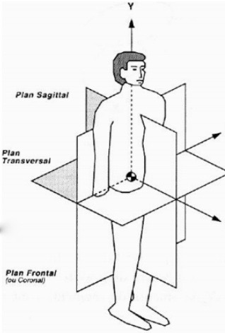

Messagepar sansa » 10 Sep 2017, 09:50
Alors je n'ai pas très bien compris la démo du prof sur l'ordre des différents moments d'inertie par rapport aux différents axes sur une raquette de tennis de table.
Sur la diapo l'exemple est donné avec un corps humain mais j'ai du mal à comprendre où se situent les axes, en fait je vois pas très bien de quelle façon on peut tourner autour des axes x et z (y je vois, c'est tourné sur soi meme) ... 0_o

Messagepar Kro » 10 Sep 2017, 18:08
Salut salut :D
Alors on va détailler cette photo:
:arrow: L'axe X: Pour cette axe c'est comme quand tu fais une roue, tu reste de face et tu bascules par le coté. Ton corps fais bien tout le tour de l'axe X et ton ventre restes fixe.

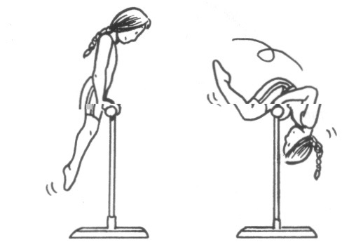

:arrow: L'axe Z: la tête plonge en avant, le ventre est toujours fixe, je t'ai mis une petite photo en dessous pour illustrer.
:arrow: L'axe Y: c'est quand tu tourne sur toi même debout comme tu l'as dit !
J'espère que tu as un peut mieux compris la rotation autour de ces axes ! C'est pas le plus important, ce que tu dois bien comprendre c'est quel axe à le plus petit moment d'inertie et quelle rotation nécessité le plus gros moment de force par exemple.

On tourne autour de l'axe Z

Messagepar sansa » 10 Sep 2017, 19:00
C'est parfaiiiiit :D merci beaucoup Kro je visualise beaucoup mieux <3
