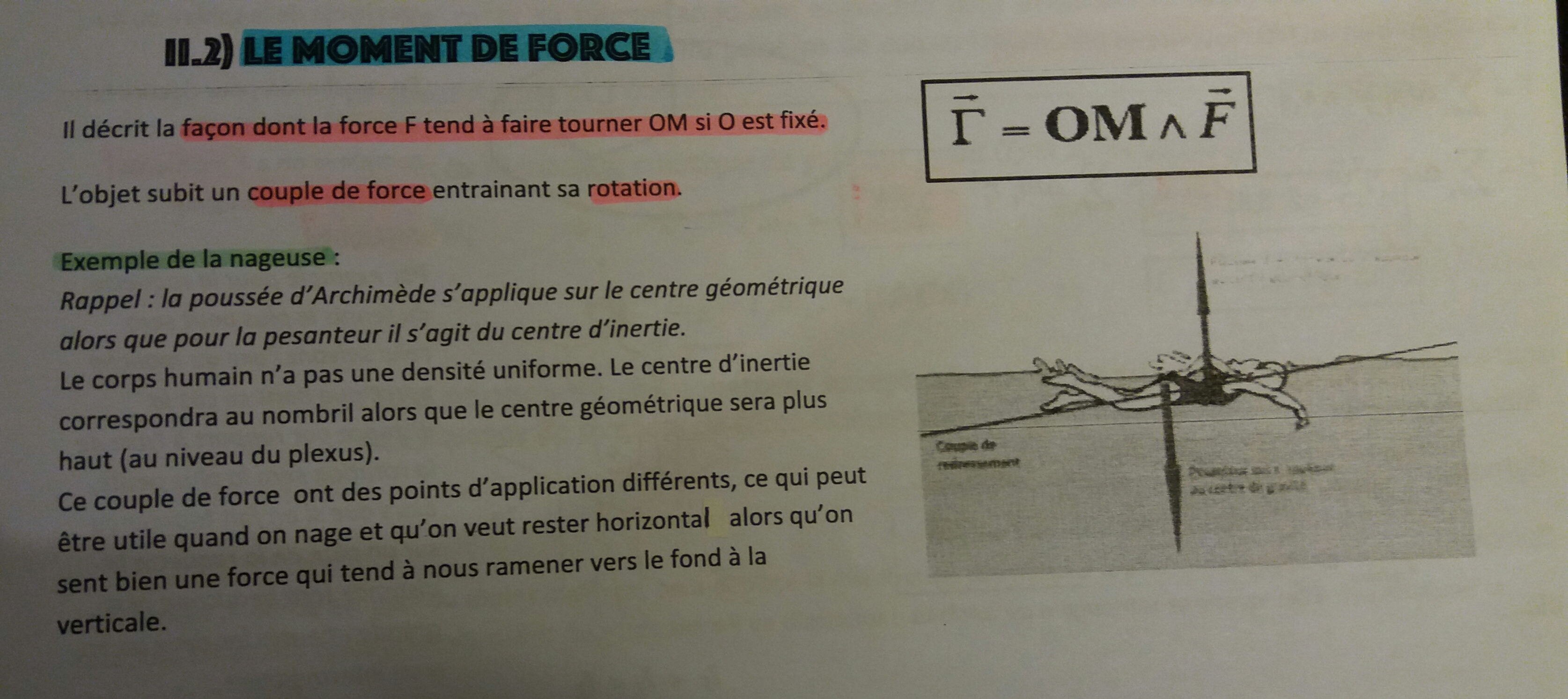

Messagepar bananablaste » 17 Sep 2017, 08:01
Coucou! :D
Dans cet exemple on nous explique que quand on nage a l'horizontale, on sent une force qui tend à nous ramener vers la fond à la verticale; Je ne suis pas sûre d'avoir bien compris à quoi correspond cette force qui tend à nous ramener à la verticale (moment de force, poussée d'Archimède...?)
Merci d'avance! :kiss:

Est-ce que tu pourrais mettre une photo de cet exemple s'il te plait !

Messagepar bananablaste » 25 Sep 2017, 18:39
Voilà ☺

Alors on va considérer deux forces qui s'appliquent sur la nageuse: le poids et la poussée d'Archimède.
:arrow: Le poids tends à la faire couler. Son point d'application est le centre d'inertie: c'est le nombril.
:arrow: La poussée d'Archimède tend à la faire remonter/rester à la surface de l'eau. Son point d'application est le centre géométrique: plexus, donc se situe plus haut que le centre d'inertie du corps.
La nageuse est à la surface de l'eau, la PA agit toujours en voulant la maintenir à la surface (je pense pas qu'elle soit assez puissante pour carrément la faire ressortir de l'eau :glasses-nerdy: ). L e poids agit lui aussi mais plus bas au niveau du corps c'est pour ça que les jambes vont avoir tendance à se verticaliser !
En résumé: le fait que ces deux forces n'aient pas le même point d'application est MEGA MEGA IMPORTANT
Bon pour toi ? :in-love:

Okay c'est bon merci ! :go-away:
