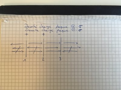

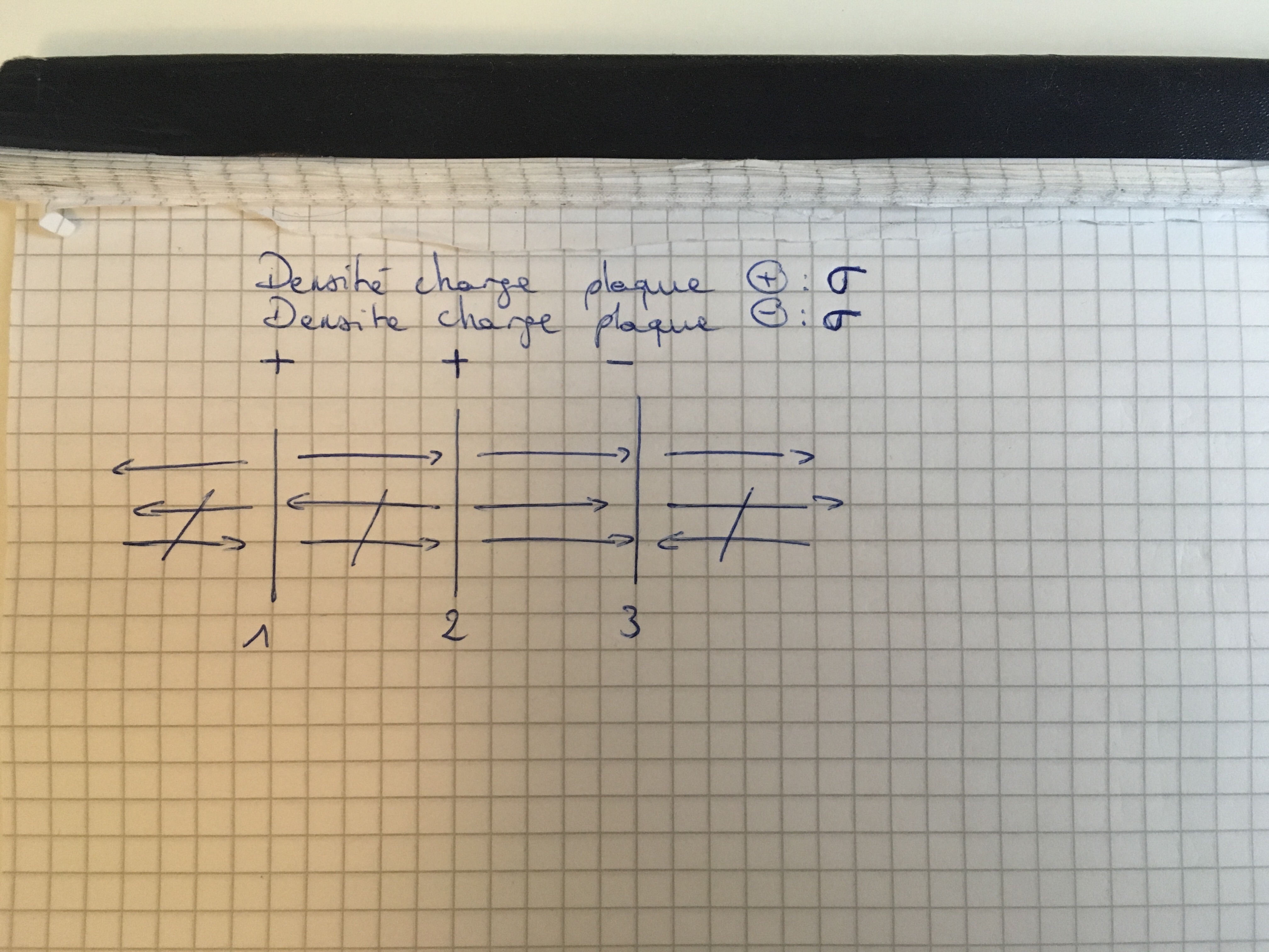

Salut ! :)
Si jamais on tombe sur des plaques de ce style,
Est-ce que les flèches vont bien dans ce sens ?
Et est-ce qu’un proton placé à droite des plaques va vers ou fuis la plaque 3 ? :confused:
Merci ! :D

Messagepar Ecubas » 22 Sep 2017, 19:48
Ma foi c'est parfait !
Pour ton proton, il a le choix entre se diriger vers la plaque (-) ou la fuir. (+) et (-) s'attirent donc il est évident qu'il ira vers ta plaque
c'est bon pour toi ? :glasses-nerdy:

Messagepar Nemo » 23 Sep 2017, 14:11
Oui super merci !! :D
