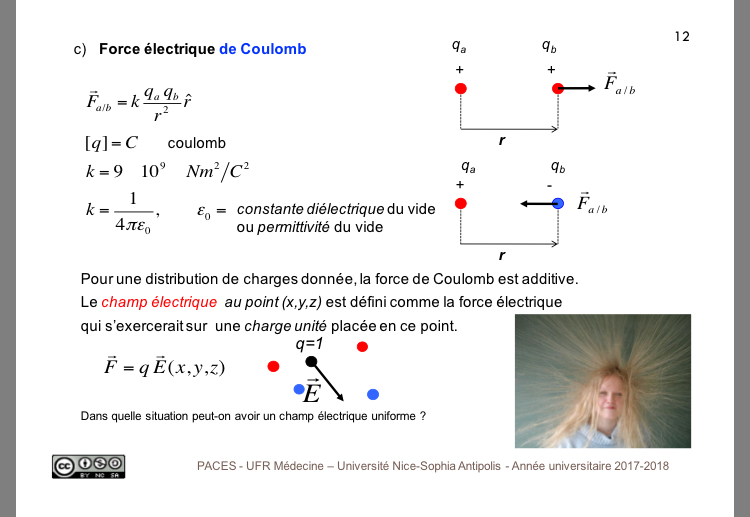

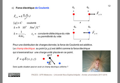

Messagepar Hannah0808 » 23 Sep 2017, 14:55
Coucou, je comprend pas pourquoi dans la roneo 2 à la page 5 dans le tableau recap des formules la force de coulomb est négative alors que dans le diapo du prof elle ne l’est pas? Et deuxième petite question est ce qu’on peux considérer que x^2 = r^2 ? Merci!!
Hannah0808
Messages: 378
Inscription: 02 Sep 2016, 00:23
Re: Formule coulomb
Messagepar Ecubas » 23 Sep 2017, 23:02
C'est tout simplement un erratum, je l'ajoute ;)
Ensuite on peut considérer que x^2 = r^2 = d^2 = ce que tu veux ^2 , ce n'est que de la nomenclature, le tout est de savoir qu'on parle d'une distance et non d'un rayon
C'est bon pour toi ? :soldier:

Messagepar Hannah0808 » 24 Sep 2017, 09:31
Oui c’est parfait merci!!
