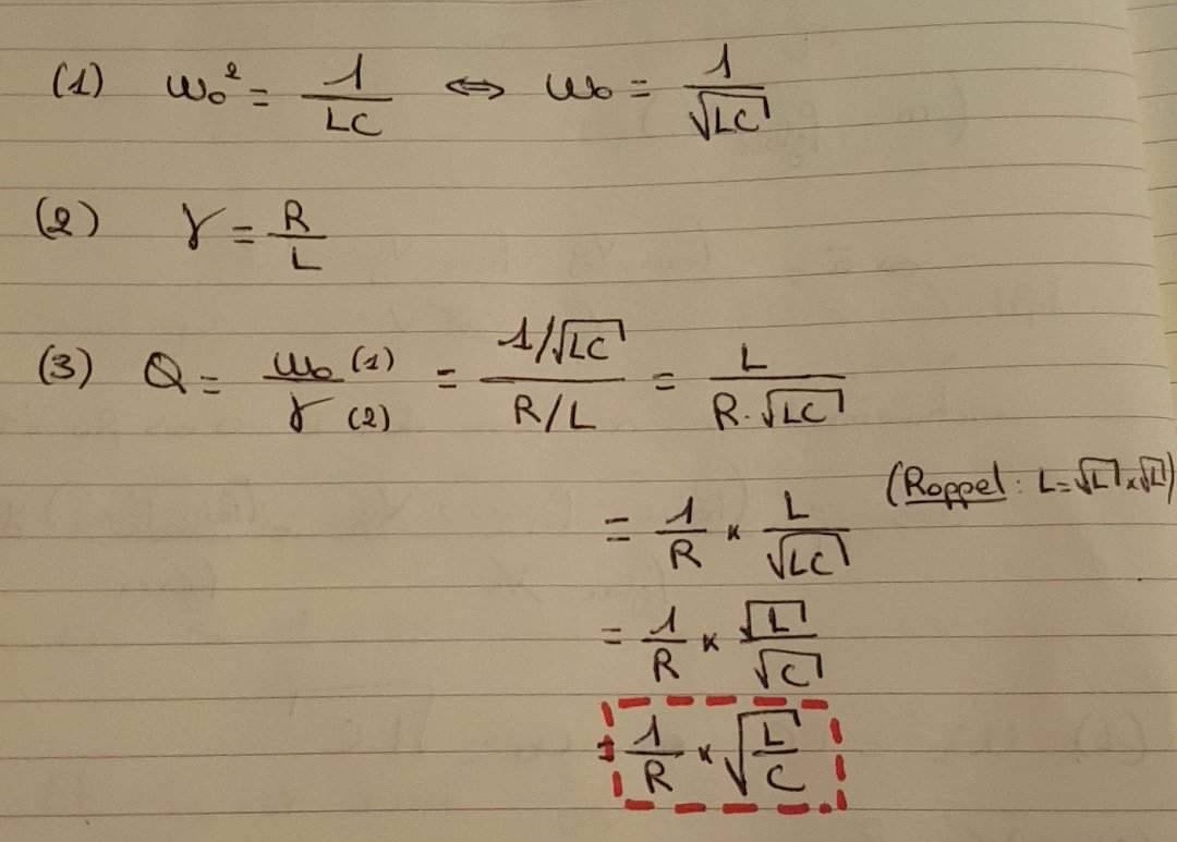

Messagepar Lucastérion » 23 Sep 2017, 19:08
Bonsouèr la physique :ghost:
Dans l'exemple du résonateur, je n'arrive pas à retrouver Q =(1/R ).racine (L/C)
Qqun pourrait me détailler le raisonnement svp?
Merci d'avance :jump:

Messagepar Ecubas » 23 Sep 2017, 23:33
Je vous mets en pièce jointe la démonstration , si qqch vous gêne encore ou si j'ai pas répondu à la question, je réexplique ;)
PS : Roh, arrêtez d'être aigris, ça fait des rides !
Bon courage :ecureuil:

Messagepar Lucastérion » 23 Sep 2017, 23:40
Merci! J'étais bloque à L/racine (LC), j'ai pas pensé sur le coup à ce que L = racine(L) × racine (L) ... @@
Du coup c'était pas si dur mdr, peut être que la physique c'est mieux que l'orga alors :P
