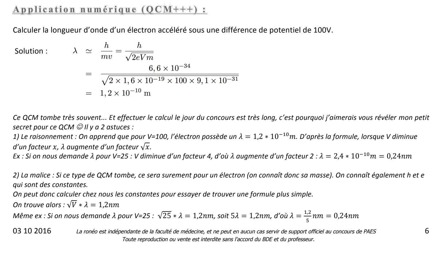

Messagepar Kro » 01 Oct 2017, 09:59
Coucou :D
Jettes un oeil la dessus et dis moi si tu comprends pas ! (c'est l'astuce n°2)
