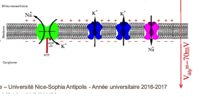

Dans le qcm 3 de la sdr lorsqu’un ion k+rentre dans la cellule il perd une énergie potentiel de -70meV
Je me demandais si c’etait Correct de dire que l’ion Na+ qui sort de la cellule gagne une énergie potentiel de 70 meV sachant que la différence de potentiel de dedans en dehors est de 70meV

Donc je me demande par rapport au schéma:
Etant donné que le Na+ va dans le sens de la flèche rouge, lorsqu'il rentre dans la cellule il perd -70meV de même que pour le potassium qui rentre et lorsqu'au contraire l'un ou l'autre sort de la cellule il gagne une une énergie potentielle de 70 meV (car vont dans le sens inverse de la flèche)
Est ce bien ça ?

Je vous dirais oui car il s'agit d'un ion entrant dans la disparité de potentiel membranaire
