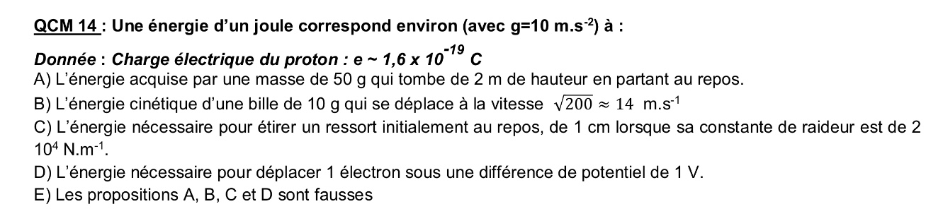

Bonsoir,
Dans ce qcm je n’ai pas compris pourquoi il faut convertir les masses en kilogramme. 1J=1kcal cependant les énergies s’expriment directement en J ?
Merci ,

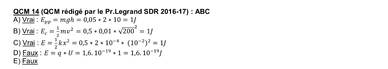

Les kg sont l'unité du SI donc c'est l'unité à utiliser
Où as tu vu dans le cours qu'on te parlait de kcal ?? Toute énergie est donnée en J avec les formules du cours
(Au passage : 1kcal = 4,2 kJ)
