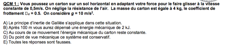

Messagepar lélé99 » 10 Déc 2017, 12:05
Saluuuut :D :D
Par rapport a ce QCM tombé à la SDR avec FORCE NON CONSERVATIVE de frottement
donc on dit que Eméca =constance car = Ec + Epp mais pq il est non conservait d'un pont de vue mécanique
je ne comprends pas .. @@ @@
du coup dans quel cas l''Eméca n'est PAS constante .. ? :D :D
merci :) :)

Messagepar Kro » 10 Déc 2017, 13:44
Coucou :wink2:
Alors le théorème de l'énergie mécanique dit que si les forces sont conservatives l'énergie mécanique est constante au cours du temps.
Du coup on aurait tendance à compter cet item faux vue que le carton est soumis à une force de forttement (qui est donc non conservative).
Sauf que si on regarde de plus près on peut voir que l'énergie mécanique du carton va être égale à son énergie cinétique cad car le carton est sans cesse en mouvement donc U=0.
On s'intéresse maintenant à l'énergie cinétique:
La vitesse du carton est constante, cad que quelle soit son trajet, il ira à la même vitesse. On peut donc en déduire que si v est constante est constante et donc est constante aussi.
Dans ce cas la, si la vitesse du carton n'avait pas été constante, son énergie mécanique n'aurait pas été constante non plus.
Retiens que:
:arrow: dans un système conservatif l'énergie d'un système DOIT rester constante
:arrow: dans un système non conservatif l'énergie du système PEUT rester constante (comme pour le QCM1)
J'espère avoir pu t'aider : :) :

Vraiment parfait l'explication j'ai compris ++
merciiii
