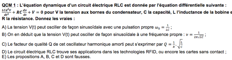

Par rapport a ce QCM du DM et de la SDR ( le 4 @@ @@ )
donc ici j'ai bien compris comment trouver le résultat de la question 3
imaginons si le prof nous dit à la suite --> on souhaite augmenter l'amplitude de 2 sans changer la fréquence de résonance
est il juste de dire que l'on multiplie par 4 L sans changer c et R ..?
Merci +++++

Si on résonne comme à la SDR ça veut dire qu'on veut doubler le vecteur de qualité Q sans changer .
On sait que: &
On voit donc bien que si on multiplie L par 4 on va changer ... donc c'est faux
Tu peux par exemple diminuer la résistance de moitié !
Bon pour toi ? : :) :

javais mal compris du coup je m aperçois que l on ne devait pas modifie L et C la ..
ouiiiiii parfaiiiit merciiiii +++
