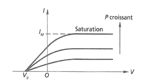

Enfaite je comprends pas pourquoi l'item B du qcm 1 p.14 est vrai
Y'a écrit nul part dans le cours qu' On pouvait avoir un courant électrique alors que l’on applique une tension négative "Si on se situe à une tension supérieure à la contre-tension maximale". Si on applique une tension négative on est forcément inférieure à V0 non ?

En fait l'item te dit que malgré la négativité de la tension, je peux avoir un courant : tu peux le savoir de 2 manières :
1) Soit tu te souviens que les électrons ont une énergie cinétique non nulle après impact d'un photon et donc que malgré une ddp de 0, ils vont quand même atteindre l'anode. Et donc qu'il faut appliquer une contre-tension négative pour contrer ce phénomène => Donc il y a une partie de la ddp qui est négative mais qui laisse encore passer les électrons (tant qu'on n'a pas encore atteint V0)
2) Soit tu te souviens de ton schéma (qui dit exactement la même chose) :
=> Et tu vois qu'il y a une partie entre 0 et V0, pour laquelle la tension est négative et le courant existe toujours
C'est bon pour toi ? :ecureuil:

Messagepar sudiste » 28 Oct 2017, 09:53
Parfait
Merci beaucoup :D
