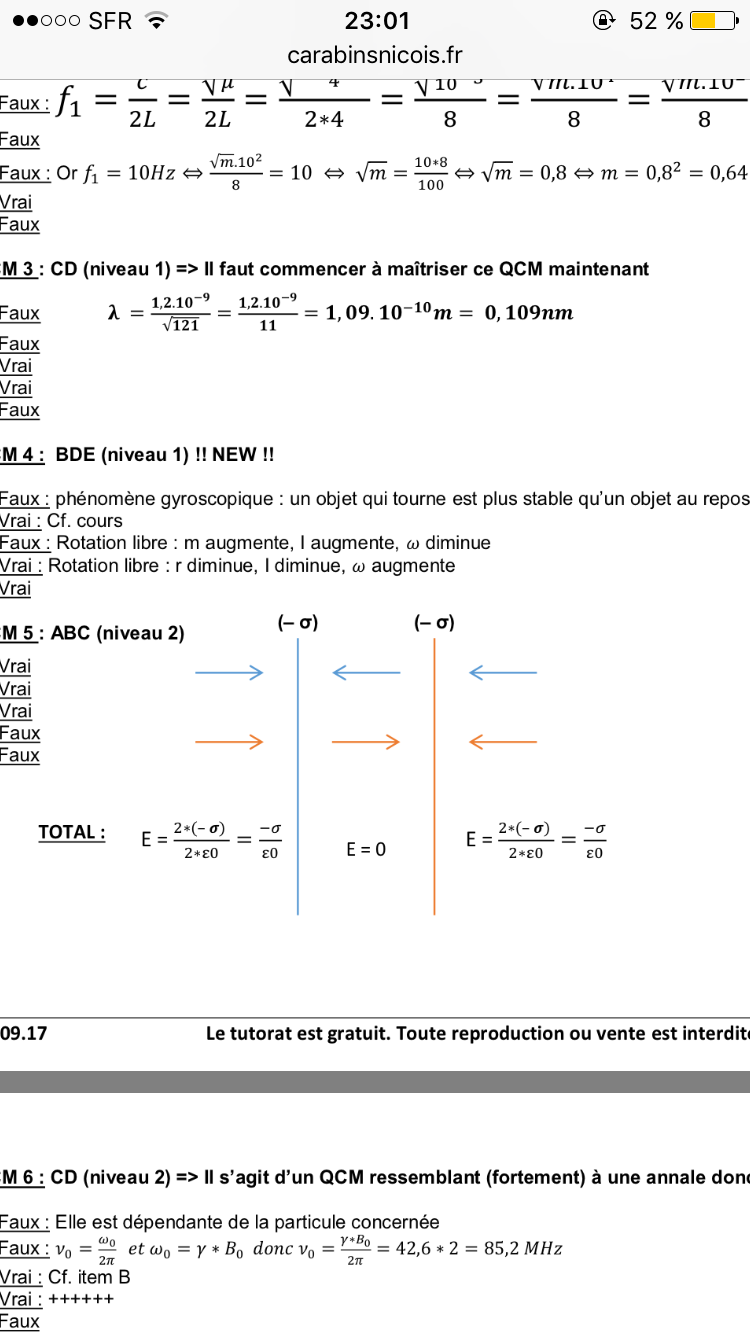

Salut HELP SVP je fais la correction du tutorat et je vais mourir Normalement cest E=0 entre une plaque négative et une positive comment ca se fait qu'entre 2 négatives cest aussi 0. Qui peut m'expliquer l'ordre des flèches sur les schémas comment on les place. Merci

Alors dans le cas de 2 plans de charges opposées le champ s'annule A L'EXTERIEUR des plaques et non à l'intérieur
Pour ce qui est du reste, je te renvoie vers un des nombreux posts du forum : viewtopic.php?f=1088&t=108047
