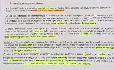

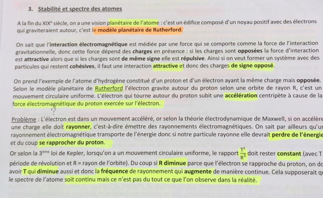

J'avais une petite interrogation à propos d'une phrase de la ronéo n°6 de physique quantique.
A la page n°4, partie 3 (stabilité et spectre des atomes), il est écrit au milieu du paragraphe, que selon le modèle planétaire de Rutherford, l'électron tournant autour du proton (donc les deux particules étant de charges opposées), subit une accélération centripète à cause de la force électromagnétique exercée par le proton sur l'électron.
Je me demande si ce n'est pas plutôt une force électrostatique (ce qui serait plus cohérent, en vue des charges de nos particules)? :confused:
Si ce n'est pas le cas, pourrais je du coup savoir ce qu'est une force électromagnétique? :D

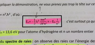

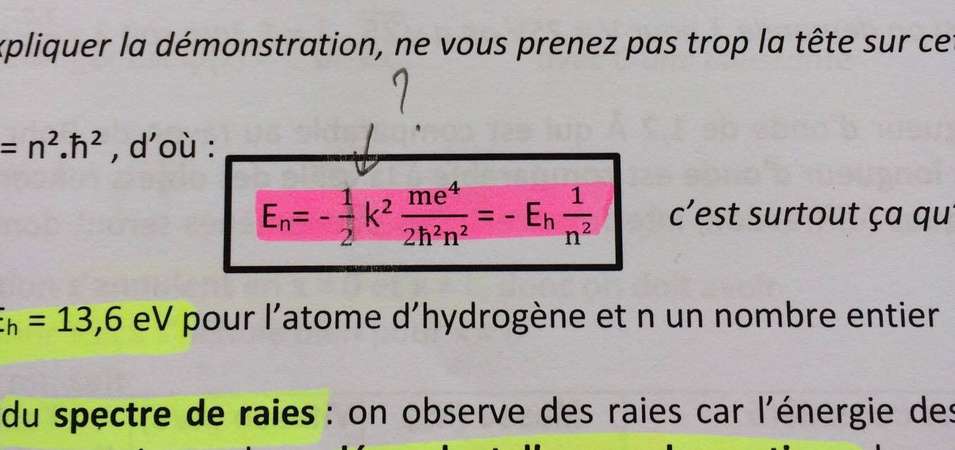

Et aussi, à la page n°5, au niveau de la formule sur les niveaux énergétiques de l'électrons dans l'atome, je ne comprend pas le facteur 1/2 qui multiplie le -K^2 ? @@
(Edit: pour le 1/2 je n'avais pas vu que vous l'aviez erraté, sorry :sweat: )

Est-ce que tu pourrais mettre les photos des passages de la ronéo en question stp ? On ne nous l'a pas encore transmise

J'ai enfin compris comment insérer des images (désolée de la qualité pourrie) :D

Alors oui, c'est une force électrostatique et non électromagnétique (pas de champ magnétique en jeu)
Pour la démonstration, elle est à comprendre dans les grandes lignes, càd savoir par quel procédé on arrive à retrouver la formule intermédiaire ! le plus important est la dernière partie (semblable à la chimie G d'ailleurs) le reste osef
