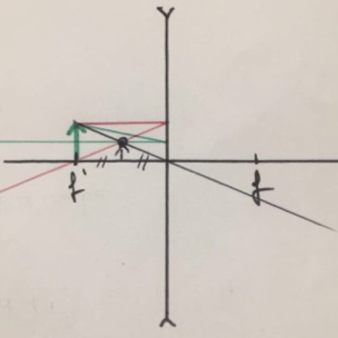

Je suis bloquée sur l'item D de ce QCM.. Un objet réel peut-il être sur le plan focal image ou je confonds avec le foyer image?
QCM 9 : A propos de l’image d’un objet réel par une lentille divergente :
A) L’image est toujours réelle
B) L’image est toujours réduite
C) L’image est toujours droite
D) Si l’objet se situe sur le plan focal image, alors l’image se trouvera à égale distance entre la lentille et l’objet
Quelqu'un pour m'éclairer? Merci d'avance :)

Alors oui !
On explique : un objet est réel, lorsqu'il est situé avant la lentille (c'est-à-dire à gauche du système)
Maintenant, une lentille divergente a son foyer image à gauche et son foyer objet à droite
Or le plan focal image correspond au plan passsant par le foyer image
Donc si mon objet est réel, il peut être situé au niveau du foyer image et donc sur la plan focal image DANS LE CAS D'UNE LENTILLE DIVERGENTE
Du coup, on t'ajoute le petit schéma justifiant l'item D
Est-ce que c'est bon pour toi ?
Bon courage :ecureuil:
Schéma item D lentille divergente
