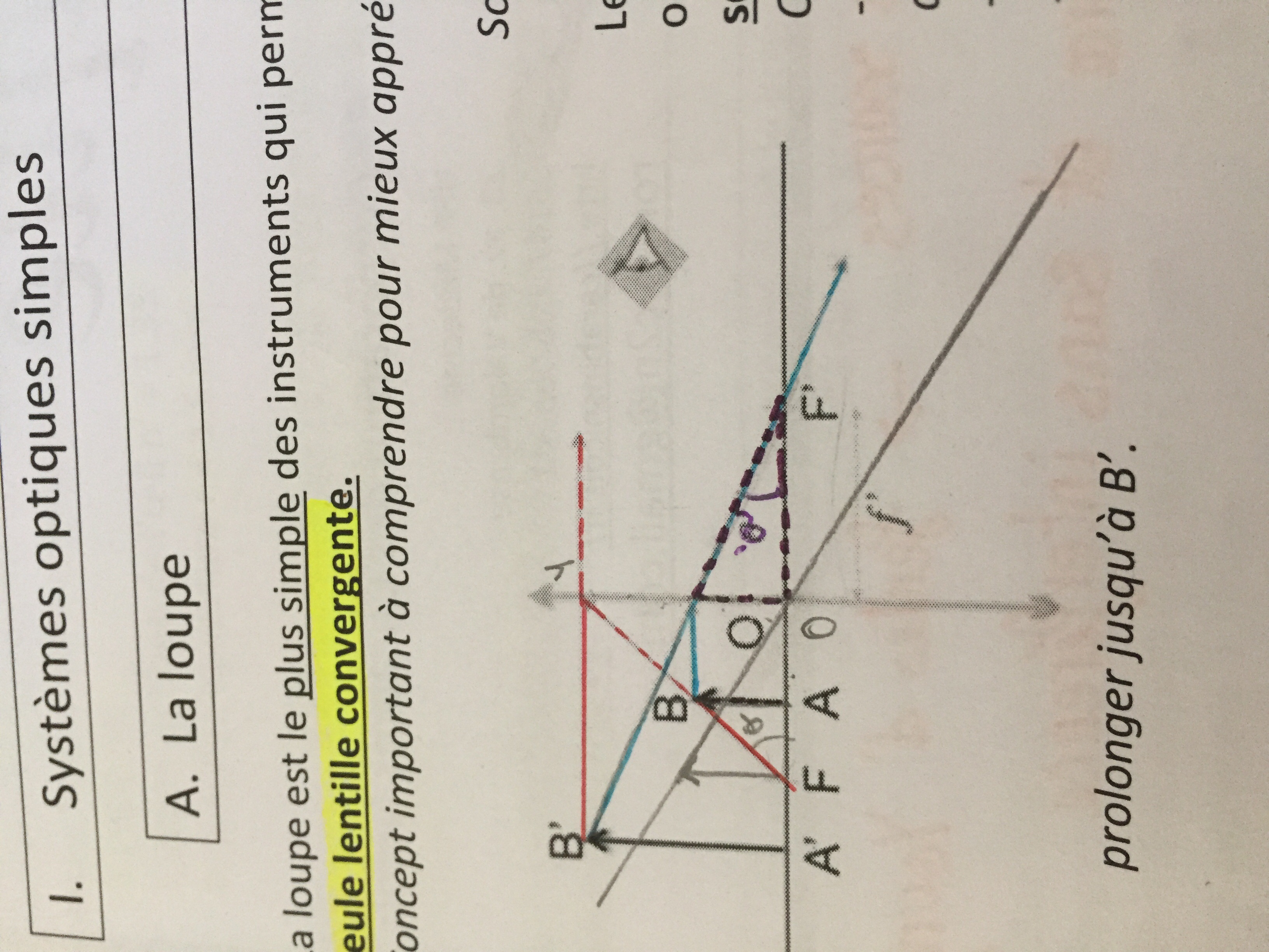

Hello ! Je comprends pas comment le prof fait pour trouver le tan0 ! Déjà est ce que je l'ai bien positionné sur le schéma et si on suit le raisonnement de pour tanŌ' ça serait plutôt A'B'/Pp
Car on fait tanŌ=OY/f=A'B'/Pp (Le point Y je l'ai inventé pour que ça soit plus simple pour l'explication) 0Y=A'B' car c'est un carré
Bref j'espère que j'ai été clair ! En gros ce qui me pose pb c'est que c'est pas A'B' mais AB
MERCI PAR AVANCE :)

En fait l'angle θ pour moi c'est bien celui que tu as tracé,
Par contre pour ton carré OYB'A', il faudrait que A'O soit égale à la distance A'B' et ça par contre tu peux pas le savoir, c'est juste sur le schéma "on dirait que".
tanθ=AB/Pp, ce serait le cas d'une observation à l'oeil nu.
Pour trouver tanθ' , on projette AB sur l'axe de la lentille convergente, car en fait si tu regardes ton schéma, ton angle θ' c'est l'angle B'F'A', mais c'est aussi égal à l'angle OF'C. Avec C le point d'intersection de la droite F'B avec l'axe de la lentille
Petits souvenirs du collège, avec le théorème de Thalès puisque le triangle CF'O est une version réduite du triangle B'F'A', la valeur des angles est conservée. Et du coup pour trouver tanθ' tu fais bien AB/ f'
Je crois que c'est pas clair du tout...
Attends un tuteur parce que j'ai probablement dis n'importe quoi... :shame:

D'accord merci ! En faite ce qui me posait problème c'est tanŌ' et pas tan Ō
Mais merciii beaucoup oui j'attends la réponse d'un tuteur pour confirmer
Merci d'avoir pris de ton temps sur ma question c'est top ;) ?? Bonne aprèm et courage :)

J'ai pas trop compris ta question donc je vais essayer de répondre à ce qui, je pense, te pose problème :
Il s'agit de l'angle par lequel on regarde l'objet s'il n'y avait pas de lentille.
Est-ce que ça répond à ta demande ? :glasses-nerdy:

Ce que je voulais savoir en faite comment c'est démontré cette formule :) car on le sait pour tan0´ :(

C'est démontré par ce que je viens de t'écrire : il s'agit de l'angle sous lequel je vois mon objet si je le sors de ce contexte de microscope !
C'est schématisé diapo 29 du cours :

C'est mieux ? :embarrassed:

Ah d'accord tout simplement merci beaucoup :)
