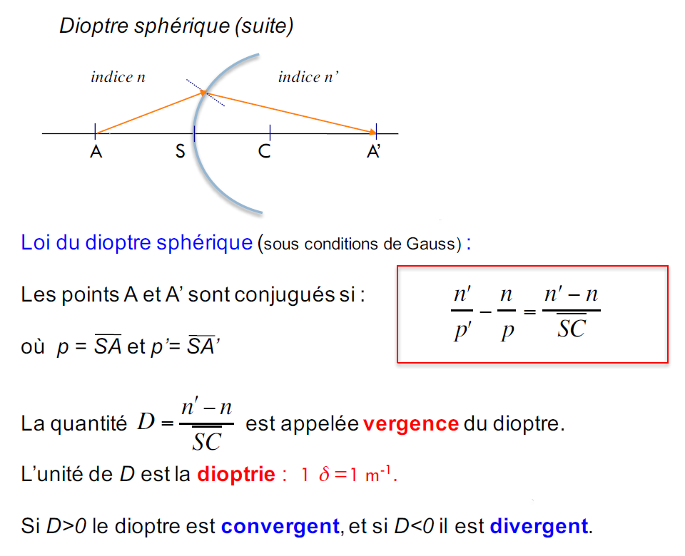

Je sais pas si c'est important à savoir, mais comment on arrive à la formule encadrée svp @@
Et vu qu'il y a 2 formules pour calculer la vergence (même si elles sont presque pareilles), en qcm il faut choisir la bonne en fonction de si l'objet (ou l'image) est à l'infini ou non c'est ça ?
Et si ni l'objet ni l'image ne sont à l'infini on fait D = (n'-n) / SC ? :chat:

C'est ça !
Par contre, le prof ne détaille pas du tout la démonstration donc je ne peux pas t'aider....
