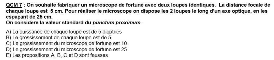

Messagepar Chatrigoleplus » 05 Déc 2017, 13:02
Bonjour :glasses-nerdy:
Pourriez-vous m'aider à résoudre l'item D de ce qcm s'il vous plait (compté juste)..
Merci :chat:

Messagepar Chatrigoleplus » 05 Déc 2017, 13:07
Je trouve Gmicro= PP.D/f'1.f'2= 25x15/5x5= 15

Messagepar Ecubas » 05 Déc 2017, 14:09
Alors si ma mémoire est bonne ça sort d'une SDR :lol: EDIT : en effet c'est dans le titre du post ^^
Je trouvais 15 aussi et je n'ai jamais compris pourquoi mais le prof considère l'intervalle optique égal à 25 cm ici (alors que, comme tu l'as bien fait il s'agirait plutôt de 25-5-5 = 15 cm....)
Donc je ne peux pas plus t'éclairer que de te dire qu'il a arrondi à la distance entre les 2 lentilles directement :confused:

Messagepar Chatrigoleplus » 05 Déc 2017, 15:37
C'est très flippant mdr
Merci :)
