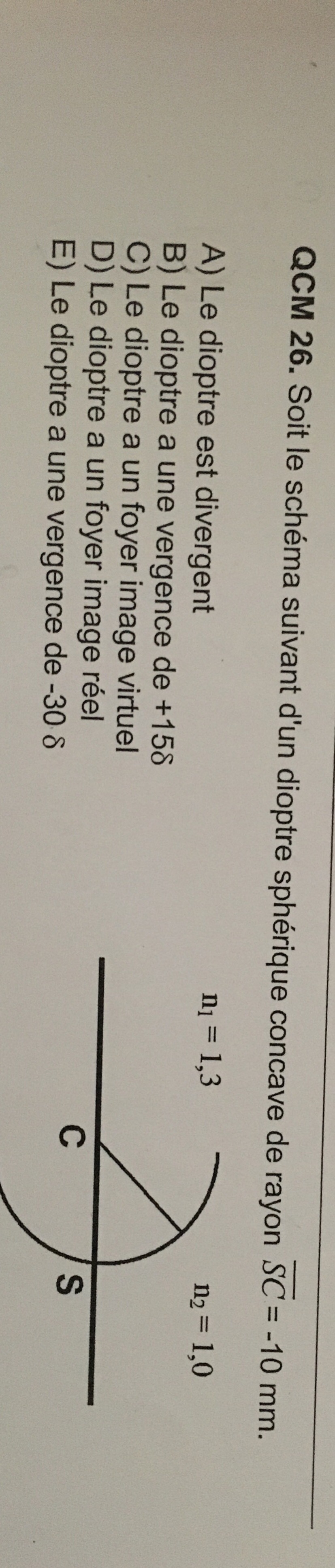

Messagepar azerty2.0 » 10 Déc 2017, 11:30
Hey je voulais savoir par rapport a ce qcms la seul repo’se exacte c’est l’item E mais je trouve sa pas trop trop logique psk si c’est pas divergent mais convergent la vergence devrait etre positive et non negative de plus j’aimerais savoir comment savoir si c’est conv ou div car on a pas les fouer.. voila merci

Salut salut ! :wink2:
Alors la formule de la vergence c'est:
On voit ici que et SC <0.
Ça nous donne donc du négatif sur du négatif :arrow: D est donc positif
Et lorsque D est positif on peut dire que la lentille est convergente !
Tu peux me donner la référence complète du QCM pour que j'aille voir ?

Messagepar azerty2.0 » 11 Déc 2017, 00:40
C’est un qcms tomber en 2008 .. je sais pas si sa peut t´aider

Messagepar azerty2.0 » 11 Déc 2017, 19:54
Qcms 26

Messagepar Kro » 12 Déc 2017, 13:12
Alors comme je t'ai expliquée juste avant pour savoir si ton dioptre est convergent ou divergent on calcul la vergence.
Sans même la calculer on peut déjà déterminer son signe. On te dit que le dioptre est concave donc on sait déjà que SC<0. En plus on voit que SC=-10mm.
On voit aussi que n2<n1 donc n2-n1<0.
On voit déjà que D>0, cad que le dioptre est convergent.
:arrow: les items ACE sont donc faux
Ensuite on calcule (tu peux caculer direct mais j'aime bien détailler : :) : )
Donc il n'y a que la D qui est juste 8)

Messagepar azerty2.0 » 12 Déc 2017, 17:32
oui mais la D il nous donne -30 donc c negetif et donc convergent si l'item aurait était +30 j'aurais était totalement dacc avec toi ( je sais je suis chiante :beauty: ) et hors mis le calcul on peut pas savoir si c'est convergent ou divergent ou il faut toujours passer par le calcul de la vergence ?

Messagepar Kro » 12 Déc 2017, 17:59
Attention l'item D c'est: le dioptre a un foyer image réel
Et comme le dioptre est convergent on peut dire que le foyer image est à droite et le foyer objet à gauche doooonc l'item D est vrai
Je suis totalement d'accord avec toi sur le fait que l'item E est faux par contre
Alors si tu es face à un QCM comme celui-ci tu dois passer par le calcul de la vergence mais sinon il y a pleins d'autres techniques ! Ça dépend vraiment du QCM et des données que tu as.

Messagepar azerty2.0 » 12 Déc 2017, 19:07
monn dieuuuuu :beat-up: 0_o :sweat: depuis le debut j'avais pas vu l'item E olala a l'approche du concours @@ merciiiiiii en tout cas tu est un amour
