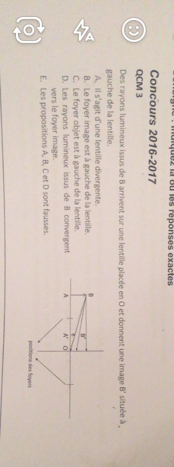

Salut alors je sais que je vais parraitre un peu bete .. mais j’ai vrmt du mal avec ce genre de qcms j’arrive jamais a faire la construction meme avec la methode que bastien nous a donner sur la roneo j’ai du mal ..

Quelle est ta question ?
Malheureusement il n'y a pas d'astuce particulière là... Il faut tracer tes 3 rayons ou 2 seulement et dès que tu as le point d'intersection, tu as ton image.

Messagepar azerty2.0 » 13 Déc 2017, 00:47
je n'arrive justement pas a tracer les rayons en fonction de la lentille

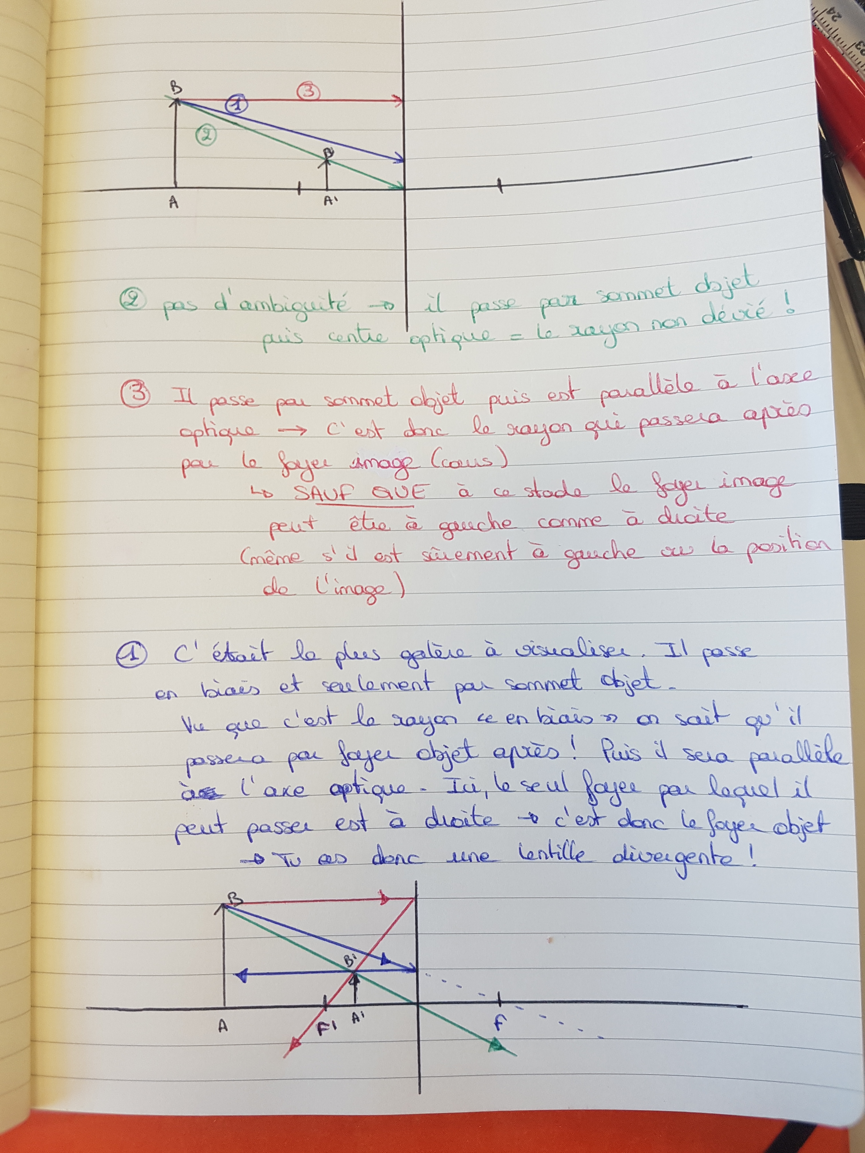

Messagepar Ecubas » 13 Déc 2017, 09:56
Je t'ai mis le raisonnement par écrit
Dis moi si c'est bon ;)

Messagepar azerty2.0 » 13 Déc 2017, 21:00
merciii 1600000 fois j'ai compris ment reste plus qu'a mentaient pour éviter de confondre le rayon bleu et rouge ( au passage j'aime trop ton écriture :curl-lip: )

Messagepar azerty2.0 » 13 Déc 2017, 21:14
juste un petit truc le rayon bleu il peu pas passer en // par la droite et donc passer par le foyer de gauche ( avant meme qu'on sache qu'elle foyer est ou)?

Messagepar Ecubas » 14 Déc 2017, 10:27
Parfait :dance:
Alors les rayons viennent toujours de gauche dans les systèmes utilisés donc il ne viendra pas en // par la droite
Et ton rayon bleu ici ne passe que par le foyer de droite du coup non il ne peut pas passer en // à droite
C'est bon ?
