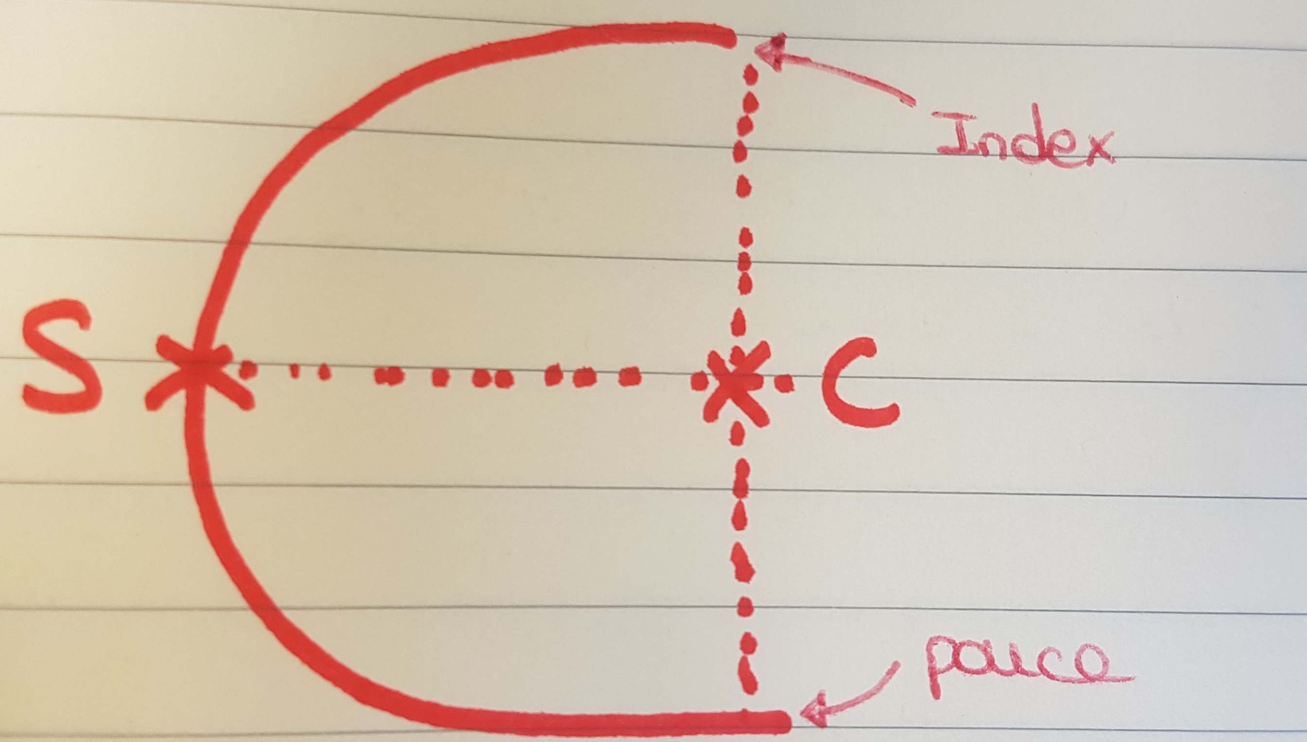

Pour mieux visualiser, imagine une pince de crabe (forme un C avec ta main gauche) (Cf. pièce jointe).
Le point de jonction pouce-index au niveau de ta paume de main est le sommet de la lentille et le centre est dans l'espace entre le pouce et l'index (Cf. photo)
Ton rayon de courbure est la distance entre le pouce est l'index ! Du coup quand celui-ci diminue, ta pince se referme et les rayons vont faire pareil, autrement dit ils vont se rencontrer plus tôt donc la lentille est plus convergente.
Est-ce que tu as suivi mon raisonnement ? :clap:

Messagepar Morgane.gh » 17 Nov 2017, 14:18
Merci beaucoup j'ai tout compris avec ton schéma!!! :D :D
