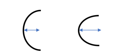

J'avoue que c'est un peu dur à visualiser. Du coup je vais te mettre des petits schémas.
Alors quand les muscles ciliaires se contractent le cristallin va se bomber.
Je te met un petit schéma qui schématise le cristallin !
On voit bien que la première flèche est plus grande que la deuxième. Quand le cristallin se courbe on a raccourcissement du rayon de courbure !

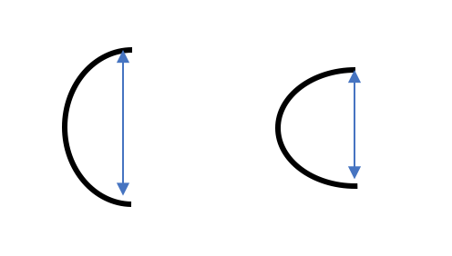

On va avoir aussi une augmentation du diamètre antéro-postérieur !
Dis mois si ils t'ont un peut aidé :wink2:

Donc si j'ai bien compris : le rayon de courbure c'est mesuré à la verticale, et le diamètre antéro-postérieur c'est la flèche horizontale ?
Sachacetabulum
Messages: 2260
Inscription: 04 Avr 2016, 13:50
Localisation: Au bloc avec 2P
Re: Fonctionnement du Cristallin
Messagepar Kro » 25 Nov 2017, 18:19
C'est bien ça :D
