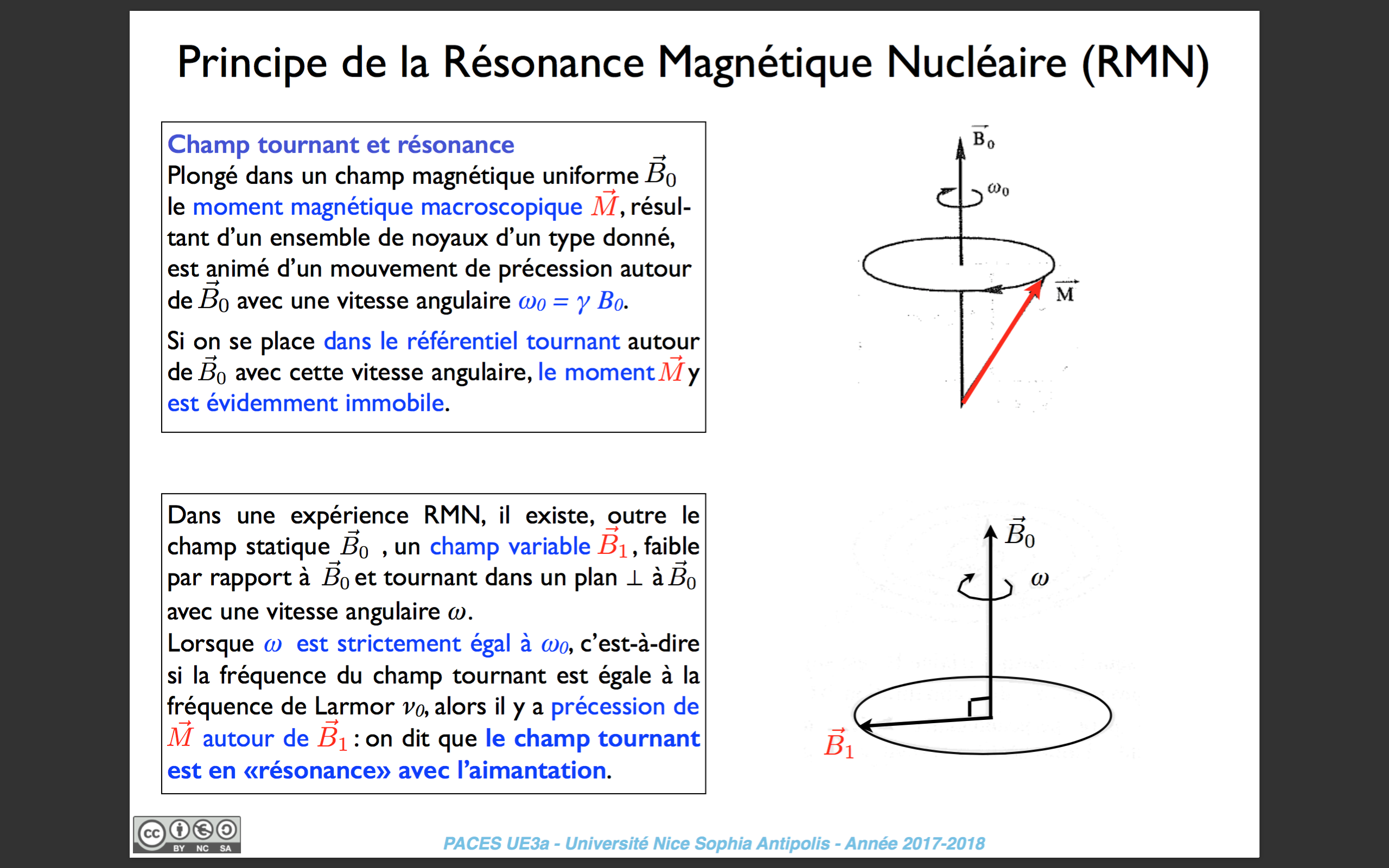

ll y a un passage de la ronéo que je ne saisis pas très bien.. A la page 12 de la ronéo 5, il est dit que "Si le champ tournant (B1), tourne à la même vitesse que le champ Bo..."
Mais je comprends pas comment Bo peut avoir une certaine vitesse étant donné qu'il est statique justement... :question:
Je dois certainement louper quelque chose @@
Quelqu'un pourrait-il m'éclairer ? :)
Merci d'avance :coeur:

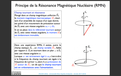

Est-il vraiment statique?
Sur les diapos la flèche semble indiquer que Bo tourne à une vitesse w, je ne comprends plus rien @@
Dia 18

Messagepar Ecubas » 05 Oct 2017, 12:01
Le statique est à comprendre par opposition au mouvement de B1 !
B1 tourne carrément autour de B0 dans un plan perpendiculaire, autrement dit, on pourrait le voir tourner
B0 est statique car il ne bouge pas et on ne le verrait pas tourner comme on le voit avec B1
Vous voyez ce que je veux dire ?

Messagepar Shasha » 05 Oct 2017, 12:50
Merci de ta réponse ! :) Mais du coup, si je comprends bien, on considère Bo comme référence quand on parle de "statique" ou "en mouvement"?

Messagepar Ecubas » 08 Oct 2017, 10:27
Salut
Tu le considères comme référence quand il est statique ;)
C'est bon ?
