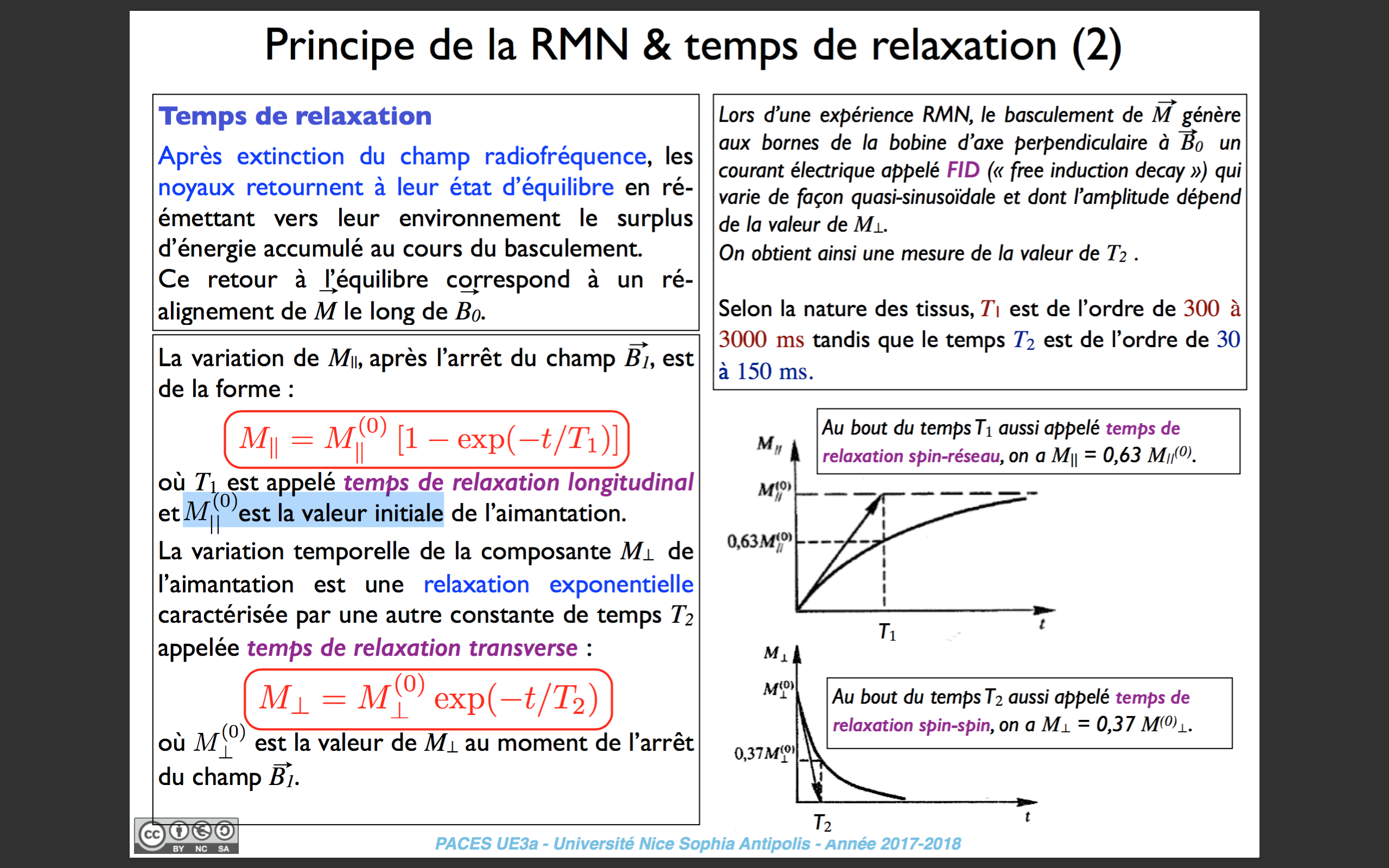

Jusqu'à ce jour j'avais appris :
:arrow: A un temps T1=Spin Réseau, la composante longitudinale (parallèle à B0) atteint 63% de sa valeur finale.
:arrow: A un temps T2=Spin Spin, la composante transverse (perpendiculaire à B0) ne vaut plus que 37% de sa valeur initiale.
Or, dans la diapo numéro 20 jointe, le prof dit que la composante parallèle est la valeur initiale d'aimantation.
Je comprends cette phrase si on prend en compte la toute première étape du phénomène de RMN.
Mais du coup.. en QCM, faut-il compter faux un item qui associerait T1 et valeur initiale?
En espérant avoir été claire...
Merci d'avance ++
Dia 20

Je vois ce que tu veux dire mais M(0)// est la valeur initiale dans le sens où c'était la valeur qu'avait M// avant mise en activation de B1
Pour autant en QCM il est inconcevable que tu comptes un item associant T1 et initiale comme juste !!
Regarde les 2 SDR des années précédentes, le prof l'explicite et c'est clairement à compter juste avec "finale"
