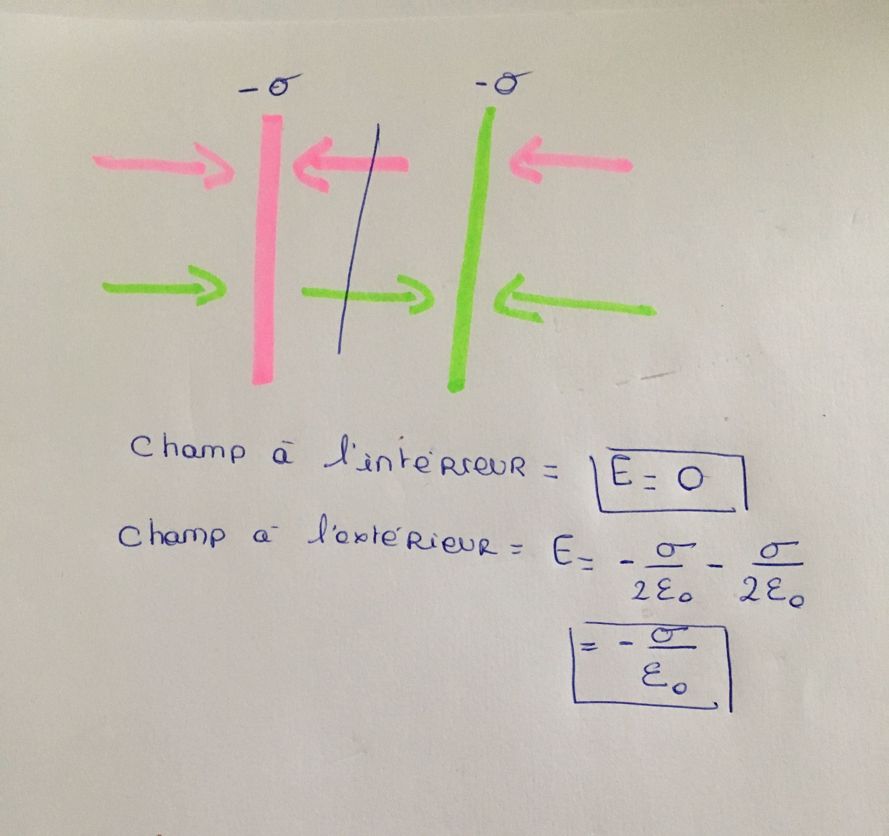

Bonjour,
j'ai une question par rapport par rapport aux distributions planes de charges.
Lorsqu'on a deux distributions de charges dans le vide, chargées avec une densité de charge opposée, on un champ E=σ/ε0 entre les plaques et E=0 à l'exterieur des plaques.
Mais qu'elle est la valeur du champ entre les plaques et à l'exterieur si elles sont de même charges?
Merci d'avance :)

:arrow: Alors pour trouver le champ électrique entre deux plaques tu commences par dessiner tes deux plaques.
Donc la tu en a deux négatives admettons.
:arrow: Ensuite tu trace des flèches dans chaque colonnes. On sais qu'une plaque + est répulsive alors qu'une plaque - est négative. Tu prends ta première plaque - et tu traces des flèches qui se rapproche d'elle et tu fais pareil pour la deuxième.
:arrow: Ensuite tu simplifies les flèches qui vont en sens opposé
:arrow: Après avoir additionné ou annulé les différentes flèches entre elle, il y a trois possibilités :
- Toutes les flèches se sont annulées : le champ électrique est nul
- La/les flèches restante(s) vont du plan positive au plan négative : le champ électrique sera positif
- La/les flèches restante(s) vont du plan négatif au plan positif : le champ électrique sera négatif
<3 Tutrice de PHYSIQUE 2017-2018 <3

Messagepar jean10 » 10 Sep 2017, 18:02
Merci pour l'explication, j'ai compris :)
