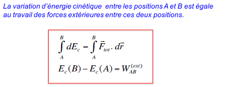

Messagepar Inso » 19 Nov 2017, 08:57
Différence oui, pas variation !
Une variation tu compares l'état final à l’état initial !
Variation d’énergie entre A et B = différence d’énergie entre B et A = E(B) - E(A)
Exemple : Variation d'altitude entre A = 0m et B=100m. Si je vais de A à B, ma variation d'altitude est +100m (puisque je suis monté), ce qui est bien z(B) - z(A)
Petites diapos du cours pour appuyer tout ça, dès que l'on parle de variation entre A et B on a bien B - A. Et on a aussi le théorème de l'Ec, variation d'Ec entre A et B = travail des force en ces même points.

Messagepar Inso » 19 Nov 2017, 21:21
Ah ok, en fait c'est que l'item parle du travail des forces de B a A au lieu de A à B !
Donc il est faux

Messagepar Inso » 21 Nov 2017, 14:35
L'ite dit
"La variation d'énergie cinétique entre les points À et B correspond au travail des forces entre B et À"
Donc si on traduit l'item dit Ec(B)-Ec(A)= W(BA)
S'il était dit "la différence d'énergie cinétique entre les points À et B" ça serait juste. Mais la on parle de la variation d'énergie cinétique.

Messagepar Inso » 21 Nov 2017, 16:56
Je t'avoue que Je suis perdu
L'item dit
"la variation d'énergie cinétique entre À et B correspond au travail des forces extérieures entre B et À"
Le cours dit
"La variation d'énergie cinétique entre À et B correspond au travail des forces extérieures entre À et B"
Au delà de cette histoire différence/variation, soit je suis fou, soit l'item dit l'opposé du cours ...
