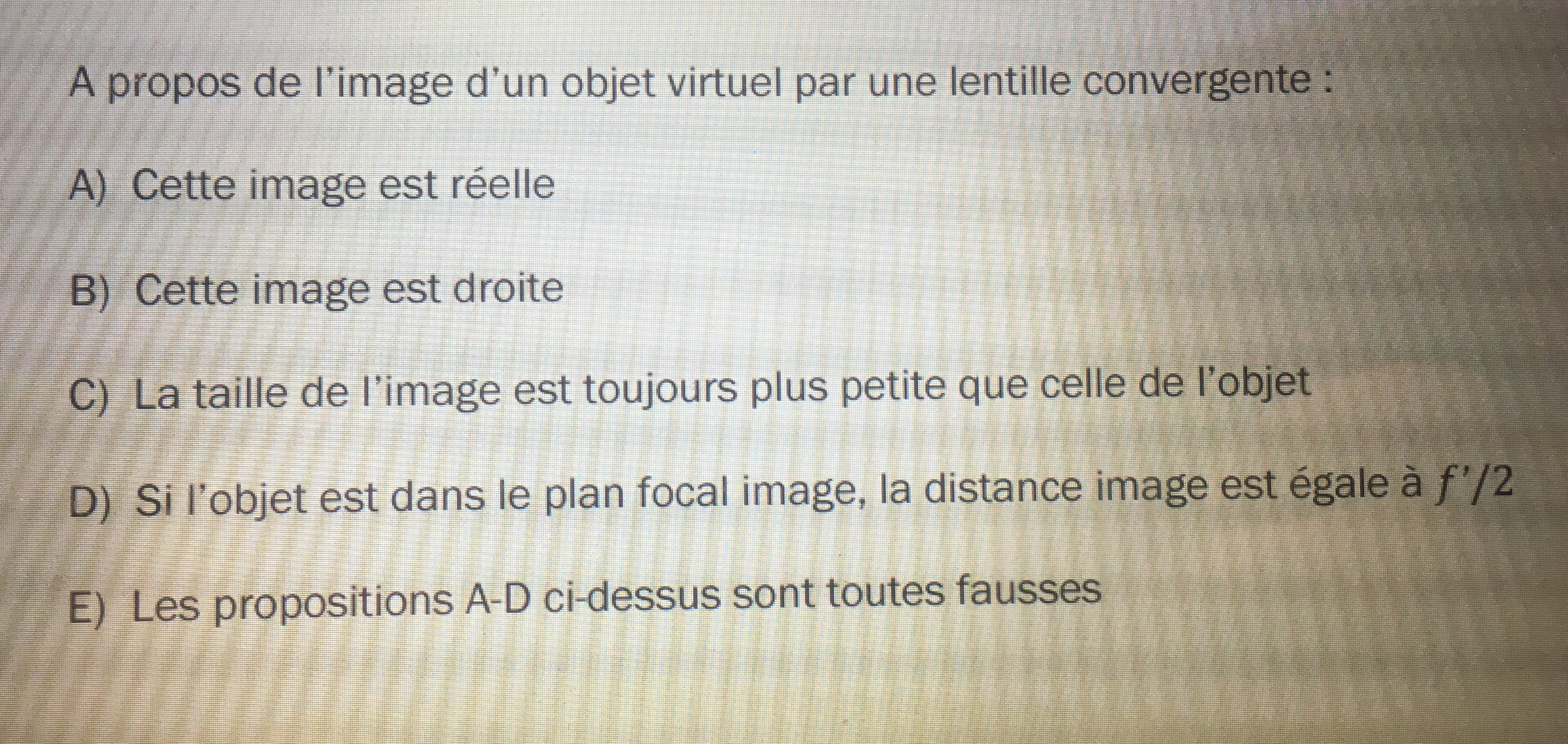

Messagepar strawhat » 27 Nov 2017, 21:33
Hello! :act-up:
Est-ce que ce serait possible en avoir une correction de ce qcm ? Dans la correction ils comptent ABCD justes, mais je comprends pas pourquoi ni comment la D est juste..

Messagepar Ecubas » 28 Nov 2017, 23:56
En toute honnêteté, j'en ai aucune idée ^^
Ça semble marcher quand on trace la figure
Et par calcul, ce serait "prouvable" si on pouvait établir que l'objet est 2 fois plus grand que l'image
Mais aucune des deux solutions n'est exacte dans notre situation...
Il sort d'où ce QCM ? :confused:
