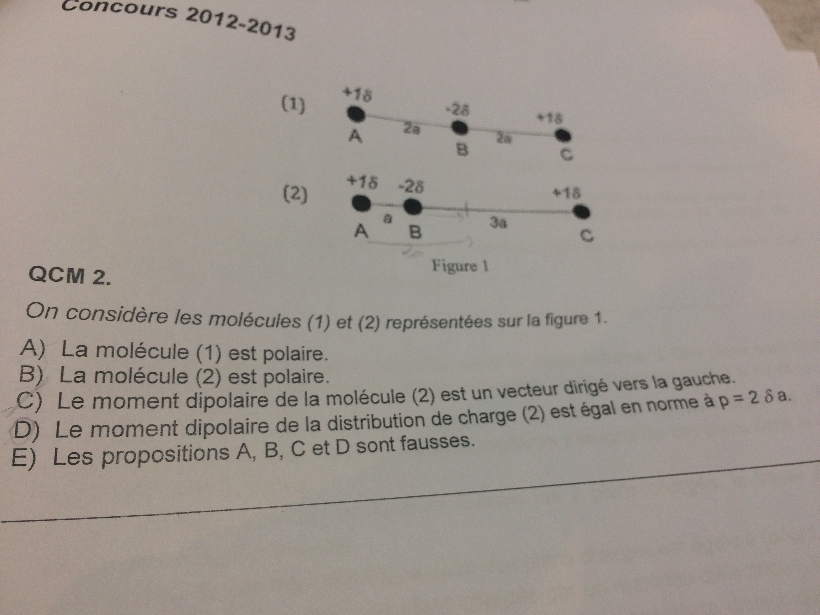

Bonjour,
Pour l'item C) comment trouver une distance de a ? :roll:
Merci d'avance :)

Bonjour bonjour ! :soldier:
Je pense que tu parles de l'item D mais dans le doute je te fais les 2.
Ta molécule n°2 a 2 charges (+1) et une charge (-2) au milieu : Or pour trouver notre vecteur moment dipolaire, il faut trouver les barycentres de chaque charge (+) et (-)
Pour les charges (-) c'est vite vu, il n' y en a qu'une , donc c'est le point B
Pour les charges (+) c'est différent. On a 2 points A et C, espacés de 1a + 3a = 4a ! Donc le centre des charges (+) se trouve à 2a (au milieu quoi)
:glasses-nerdy: là je te conseille de rajouter un point D ni vu ni connu le jour du concours en sachant que c'est le barycentre des charges (+), histoire de ne pas te perdre :glasses-nerdy:
Donc on a 2 points : B qui est à 1a du "bord" et D qui est à 2a du "bord", Ils sont donc séparés d'une distance = 1a
Or, la norme du vecteur est donnée par : p = Q+ * AB, pour Q+ = la somme des charges positives et AB = la distance entre les barycentres
Ici on a 2 x (+1) = +2 charge totale positive (y a pas delta sur le forum mais ça va avec la charge)
Soit p = (+2) x 1a = 2a
DONC :
item C : faux , car le vecteur va du (-) vers le (+) , donc il est orienté vers la droite (B étant à gauche de D)
item D : vrai , par la formule p = Q+ * AB
Dis moi si qqch te gêne encore
Bonne journée :ecureuil:

Aaah oui je parlais de l'item D) désolé :lol: Mais merci de m'avoir aussi expliquer l'item C) car je n'étais pas très sur de ma justification
