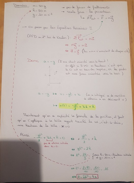

J'arrive pas bien à comprendre comment faire pour trouver à quel moment la bille atteindra le sol? (c'est-à-dire t=4s d'après la correction) ? Si vous pouvez m'éclairer merciiii :P
Considérons une bille sphérique de masse m = 50g, lâchée en chute libre et sans vitesse initiale, d’une hauteur de 80m. La force de pesanteur g vaut ?? ?. ?^-?. On négligera les forces de frottement :
A) Plus la masse de la bille est lourde, plus vite elle atteindra le sol
B) Plus l’accélération exercée par la Terre sur la bille est importante, plus elle atteindra vite le sol
C) La bille atteindra le sol à t = 4s
D) La bille atteindra le sol à t = 8s

Messagepar Ecubas » 21 Aoû 2017, 22:19
Bonsoir :)
La démo est assez longue donc je te l'ai faite sur papier à côté. Je le poste en pièce jointe.
Est-ce que ça va mieux ? :soldier:
Bon courage

Messagepar Mélissa » 21 Aoû 2017, 22:45
C'est bon merci beaucoup pour tous ces détails ! :D
