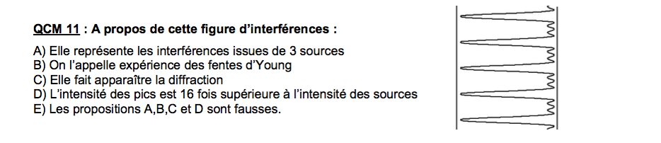

Hellooooo !! :)
Je n'arrive pas à résoudre l'item D qui est compté vrai. Ce qcm provient du premier tutorat 2016-2017
Merci d'avance :wink2:

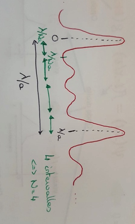

je te mets en pièce jointe la technique pour répondre à ce type de qcm
Tu sais qu'entre 2 grands pics tu as une distance et que chaque petit pic est distancé de
Donc si je divise par , j'obtiens N, mon nombre de fentes
Graphiquement parlant, ça s'exprime par diviser en différents petits intervalles, la distance entre 2 grands pics : ici, tu vois qu'on en a 4, c'est-à-dire qu'il y a 4 fentes !!
Quand tu as ton nombre de fentes, tu sais que l'intensité des grands pics est donnée par ton nombre de fentes au carré, donc = = 16 !
L'item D est donc vrai !
