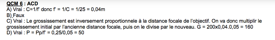

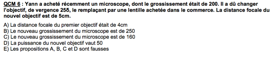

Pour le QCM 6, item D (tutorat 3 de 2016-2017) je ne comprends pas d'où sort la formule de la puissance :confused: et pourquoi en faisant tout simplement P= 1/f' ça ne marche pas ?
Voila le QCM:
Correction:
Merci d'avance :kiss:

Alors la différence est subtile mais dans le cas d'une lentille isolée : vergence = puissance
Maintenant dans le cas d'un microscope ou d'une loupe, la puissance = vergence x Pp (c'est-à-dire que tu ajoutes la distance à l'oeil)
Dans notre cas on demande la puissance de l'objectif :
P = vergence x Pp = 1/f x 0,25 = 0,25 / 0,05 = 5 (l'item est d'ailleurs faux mais pas pour les mêmes raisons :lol: )
Est-ce que c'est plus clair ? :glasses-nerdy:

Merci pour ta réponse :cute: Ca doit surement être un passage que j'ai loupé l'an dernier parce que je ne me souviens pas du tout de cette formule :lol: :lol: :lol:
Je ne veux pas être lourde mais j'ai une dernière question. La puissance de l'oculaire reste bien 1/f'2 ? Parce que cette fois-ci si je multiplie par Pp, on obtient le grossissement oculaire et non la puissance oculaire

En toute honnêteté si on a attendu aussi longtemps c'est qu'on voyait le prof aujourd'hui et qu'on lui a transmis ta question, je n'ai fait que retranscrire son explication en détaillant un peu plus :D
Pour la puissance de l'oculaire (comme pour celle de l'objectif) j'aurais eu tendance à n'utiliser que la formule 1/f donc je te dirais de ne retenir que celle-là et on verra quand le prof fera son cours ce qu'il en est !!
Ne te prends pas la tête sur ce qcm, le prof lui-même nous a assuré qu'il était mal formulé
