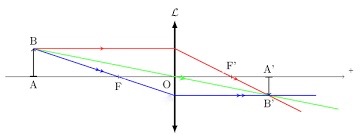

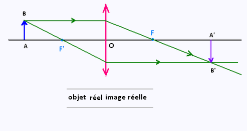

1) Chapitre 4 , QCM 1 p. 13/29 item D
==> Je n'ai vraiment pas compris cette notion que si l'objet reel se trouve avant le foyer d'une lentille convergente, il peut etre AGRANDIE ou REDUIT (si 3 fois sup a la distance focale etc ..) très confus dans ma tête :/

:arrow: Alors on te dit dans le cours que (pour un objet réel situé avant F dans une lentille convergente) si -OA>2f' alors l'image est réduite sinon elle est agrandie. Cad que si la distance entre l'objet est le centre optique (soit AO=-OA) et supérieure à deux fois la distance focale f' (distance entre le centre optique et le foyer image) ton image sera réduite.
Preuves en image.

f'<-OA<2f'
-OA>2f'
