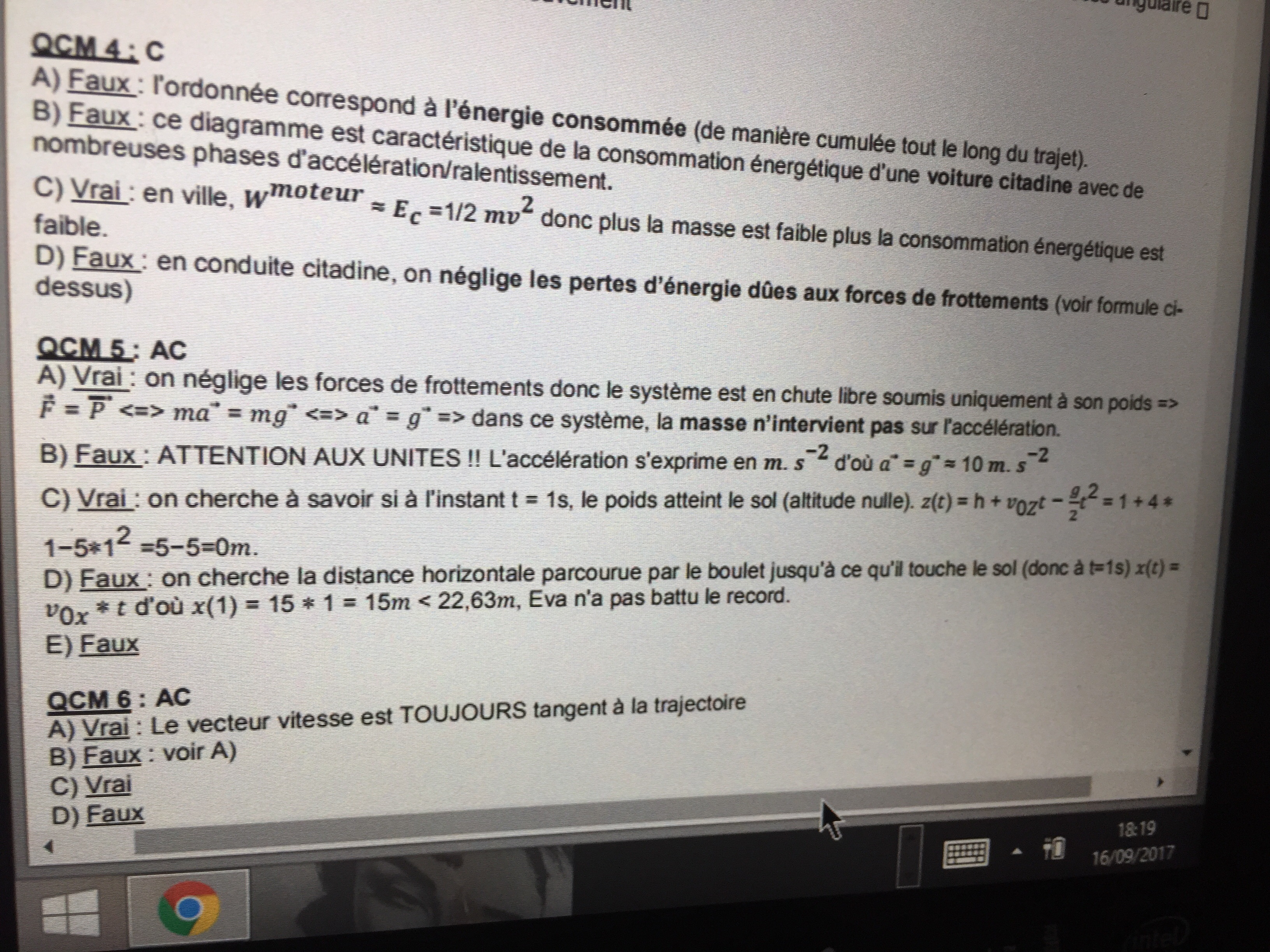

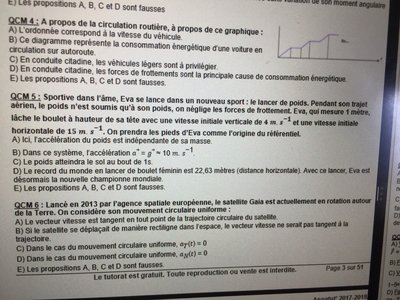

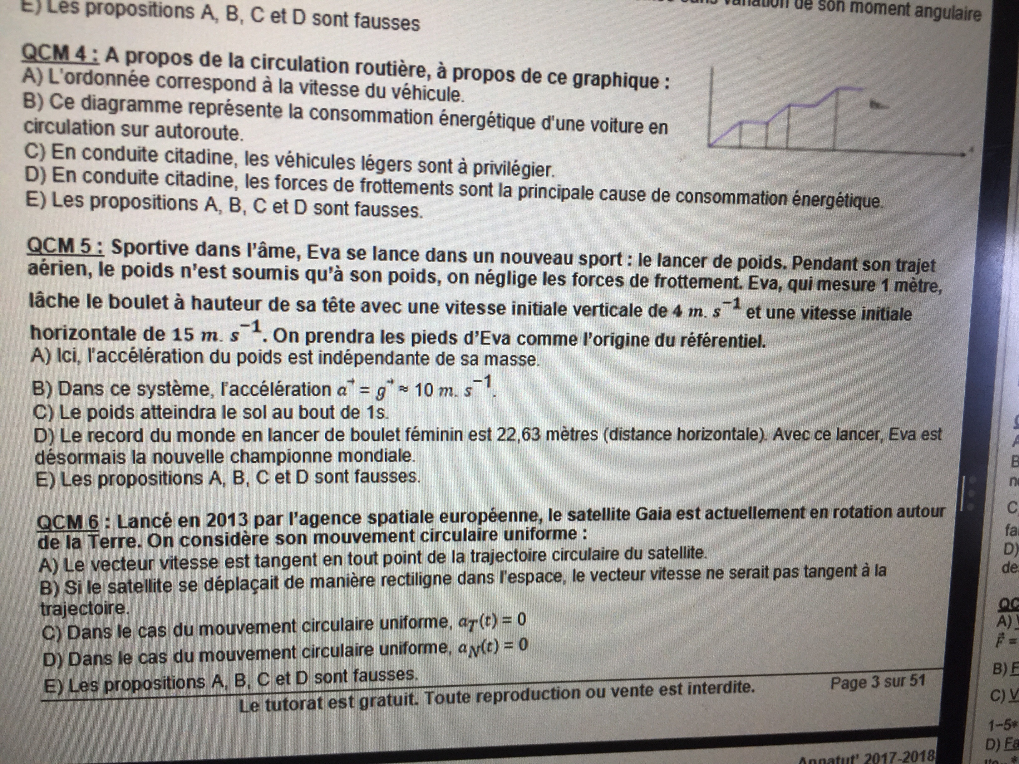

hello ! je comprends pas le raisonnement/calcul pour répondre à l'item D ! pourquoi on a choisi 1 seconde ?!!
merci par avance :)

Hey ! :)
On a choisi 1s car c'est le temps au bout duquel le boulet touchera par terre !
C'est bon pour toi ? :glasses-nerdy:

Mais comment on sait ça ?! C'est écrit ?! (Si oui je suis vraiment bigleuse et que je commence à fatiguer6

On le calcul à la C ! :wink2:

Ah d'accord merci je suis totalement bête j'avais pas fait gaffe que c'était en lien ces 2 items ! Je confirme la fatigue commence à se faire ressentir mdrrr ??
Mercii
