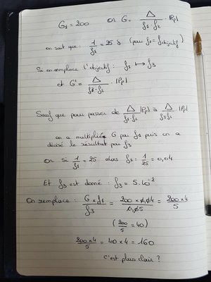

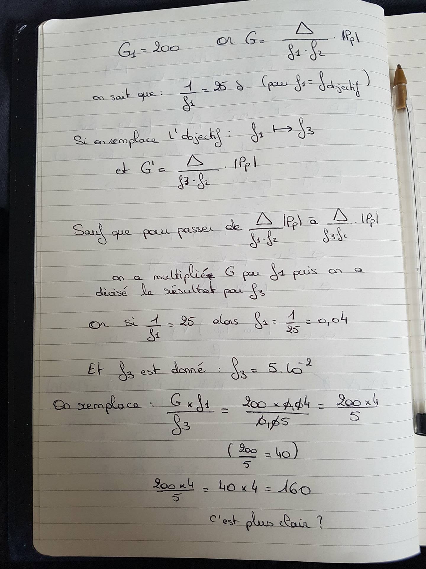

salut !
j'ai une petite question: je ne comprends pas quelle formule est utilisée pour trouver le grossissement du microscope à l'item C.
Merci d'avance :wink2: <3

Je te mets en pièce jointe le raisonnement , dis moi si c'est mieux ? :soldier:

Oui, c'est parfait merci bcp !!!
