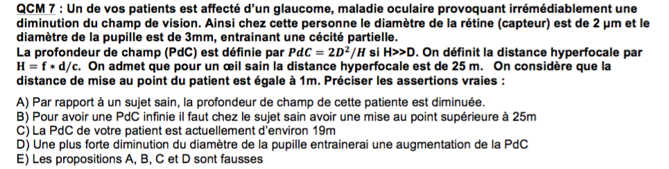

Sur l'annatut 2016-2017 QCM 7, j'ai tous compris sauf pour calculer la distance hyperfocale H, je ne vois pas à quoi correspond le 25 qui se trouve dans la correction. :/

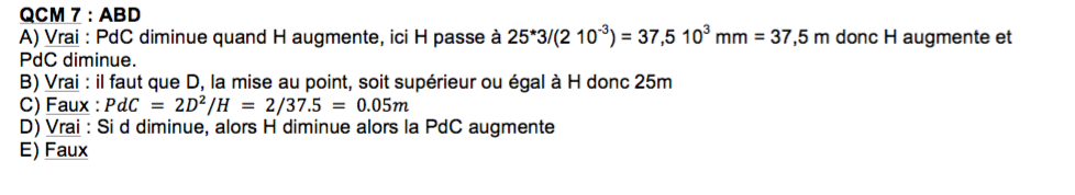

Alors la formule de la distance hyperfocale H c'est bien:
avec f: distance focale
Dans le cours le prof te dis que pour un oeil f=25mm, du coup si on te précise rien dans l'énoncé tu gardes f=25mm.

Super, je n'avais pas fait attention à ça merci beaucoup !! :bye:
