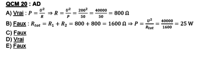

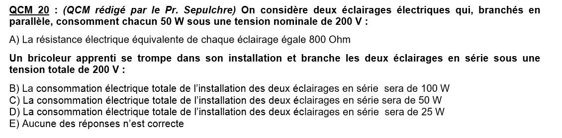

Omg je suis un perdue car regardez ce qcm, rédigé par le prof; le raisonnement n'est plus le même pour le deuxième calcul!
Est-ce possible de voir ça avec le professeur ? :shock:

Messagepar Ju' » 09 Oct 2017, 16:11
Ce n'est plus la même chose car là on te parle de résistances en série !

Messagepar bananablaste » 09 Oct 2017, 17:24
Oh je viens de comprendre la différence entre les 2 énoncés 0_o
Dans le qcm de cette année, les éclairages consomment au total 100 W etc
Dans l'autre qcm, les éclairages consomment chacun 50 W etc
Par contre je comprends toujours pas la logique

Messagepar bananablaste » 15 Oct 2017, 07:15
Je sais qu'ils sont au wei mais ils le verront en rentrant :P
Bah en fait entre le qcm de cette année et l'autre que j'ai posté il y a seulement un mot qui change dans l'énoncé et les méthodes de calcul deviennent différentes, sauf que je comprends pas comment il faut raisonner en fonction de cette différence et surtout la logique du truc :beat-up:

Messagepar Kro » 16 Oct 2017, 15:07
Déso pour le retard du coup :wink2:
:arrow: Si on te demande de calculer la consommation électrique totale avec deux éclairages banchés en série:
On sais que et du coup
D'abord il faut calculer la résistance totale. Comme tes deux éclairages sont branchés en série tu fais:
Puis tu calcules P.
:arrow: Si on te demande de calculer la consommation électrique totale avec deux éclairages branchés en parallèle:
Pour calculer la résistance totale tu fais:
Puis tu remplaces R dans la formule
Globalement entre les deux QCMs que tu as mentionné y'a pas bcp de différence, à chaque fois tu pars d'un circuit branché en parallèle, on te fait calculer la résistance de chacun soit par la formule soit à partir de la résistance totale.
Les résistance de chacun d'entre eux ne changeront pas qu'ils soient branchés en série ou en parallèle. Par contre la résistance totale changera. C'est pour ça qu'en fonction de l'énoncé tu appliques soit la première méthode (comme dans les QCMs mentionnés) soit la deuxième !
C'est bon pour toi ? :in-love:
