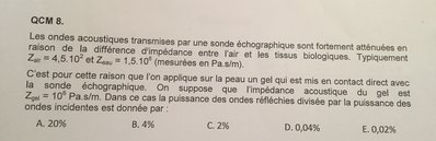

J'ai ce qcm et y a un ptt truc que je comprend pas; ok est ce que dans la correction ils considèrent que le Zpeau est celui de Zeau(donné dans l'énoncé) merci

Alors oui comme tu peux le voir dans la correction, tu considères Zpeau=Zeau.
Dans l'énoncé il te parle d'abord de la différence d'impédance entre l'air et les tissus biologiques puis ensuite il te donne les valeurs ! Du coup ça parait logique que le "Zeau " correspond à celui des tissus biologiques !
Je pense que c'est peut être une faute de frappe ! :arrogant:
